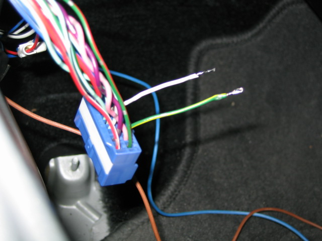

habs mir ma grade aus dem anderen Thread genommen um das mit dem Blauen stecker aufzulösen
und auf dem bild sind genau die kabel gekapt die in der Einbauanleigung für die ZV -Fernbedinung beschrieben sind..
ich lad nacher mal kopie von der einbau anleitung hoch
Hallo zusammen,
Da der eine oder andere auch eine Funkfernbedienung hat welche er gerne einbauen möchte hier meine Erfahrungen beim Einbau.
Als erstes, es ist sehr einfach, wenn man weiss welches Kabel wo angeschlossen werden muss.
Die meisten Produkte lassen einem wählen zwischen positivem oder negativem Signal welches an die ZV des Wagens übergeben wird. Beim MKIV, oder allgemein bei Toyota, nehmen wir dass negative.
Signalgeber anschliessen
Im Fussraum, etwas vor dem Sicherungskästchen sehr Ihr einen blauen Stecker mit etwa 16 Drähten, welcher in Richtung Türe geht. Am gleichen Kabelbaum hängt auch noch ein weisser Stecker, welche mehr oder weniger unter dem Sicherungskasten ist.
Vom blauen Stecker benötigt Ihr 2 Drähte. Und die sind wie folgt zu verwenden.
Das negative schliessen Signal Eurer Funkfernbedienung geht auf:
Grün mit gelben Längsstrich und silbernen Ringen:
Das negative öffnen Signal Eurer Funkfernbedienung geht auf:
Weiss mit silbernen Ringen
Wie Ihr die beiden Drähte anschliesst überlasse ich Euch. Ich habe es mit Lüstenklemmen gemacht, was wirklich nicht besonders professionell ist, daher habe ich die Drähte auch durchtrennt und an den Enden verlötet. Bei alternativen Methoden wäre dies natürlich nicht nötig.
Auf dem Foto ist dies leider sehr schlecht zu erkennen.
12 Volt Stromversorgung
Such Euch mit dem Messgerät einen sauberen Dauerplus. Ich habe am weissen Stecker den roten Faden angezapft. Die Masse habe ich über das Chassis genommen.
Blinker anschliessen
Damit auch alles schön blinkt wenn Ihr aufs Knöpfchen drück müssen noch die Blinker angesteuert werden. Ich habe hierzu den Schalter des Pannenblinkers ausgemessen. Dort hat es 2 Drähte auf welche Ihr das Blinkersignal Eurer FFB schalten könnt. Leider ist das Foto nichts geworden, aber es sind, so glaube ich die dicksten 2. Ihr müsst halt schnell mit dem Messgerät schauen auf welchen Drähten Ihr ein positives Signal habt wenn der Pannenblinker eingeschaltet ist.
Alarmanlage
Mit dem Aus- und Einschalten wird auch die Alarmanlage akt- und deaktiviert.
Es gibt sicher viele Möglichkeiten eine FFB anzuschliessen, meine ist eine von vielen….
So, ich hoffe ich konnte damit ein wenig helfen….
Festliche Grüsse
Markus

So hab das mit dem Blauenstecker mit Lüsterklemmen gemacht und siehe da es Funktioniert haveaniceday.png
aber ich habe ein problem .. ich habe das Plus kabel an dem Radio genommen (Rotes)
aber das ist nur ein zündungsplus.. kein dauerplus..
jetzt muss ich ein dauerplus finden und es funktioniert immer..
weiß jemand wo ich eins finde ?
