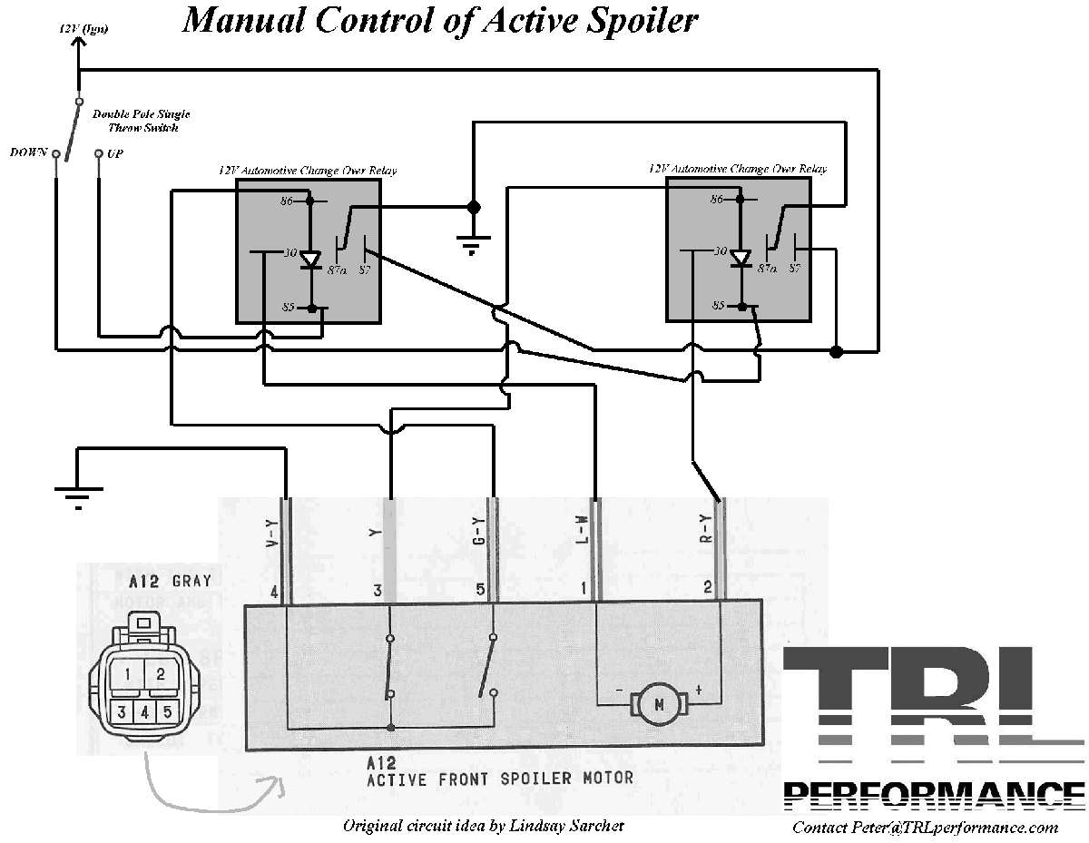

Hallo zusammen,
Bzgl. Frontspoiler manuell aus –und einfahren, und dies jederzeit.....
Dank dem hilfreichen Link von Jizzy-b-mendez habe ich die Schaltung mal nachgebaut. Es läuft gut. Die Relais welche abgebildet sind hatte ich zufällig zuhause. Können beim Conrad Electronic unter der Nr. 504142-13 bestellt werden, ist ein simples 12 Volt Wechsler-Relais.

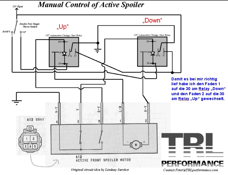

Im Anhang 2 Photos. Beide sind von Lindsay Sarcher. Hoffe sie hat nichts dagegen das ich dies hier so publiziere, beim anderen habe ich eine Korrektur angebracht, da die Motoren Ansteuerung nicht mit dem Diagramm übereinstimmte.
Möchtet Ihr den Original Spoiler Schalter verwenden müsst Ihr leider nochmals ein Relais dazu legen welches über den Auto Off Schalter anzieht, oder eben abfällt. Welchem Pin Ihr am Schalter abnehmen müsst kann ich leider nicht mehr sagen da ich den Notizzettel auf dem ich dies notiert habe nicht mehr habe….sad.png
Frohes basteln allerseits…
Markus / Schweiz
Schöne Grüße
