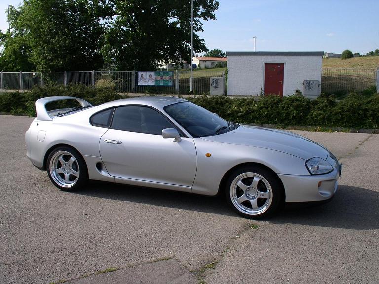

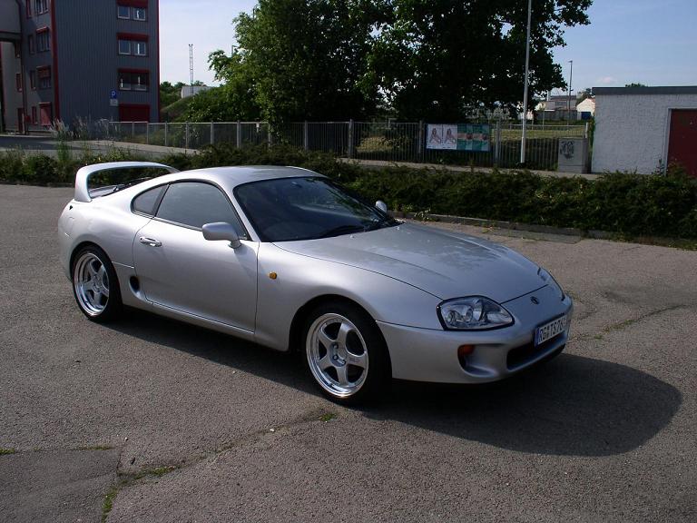

Meine Felgen: Herst.: Speed Star Racing VA 8,5 x 18 ET 37 235/40/18
HA 9,5 x 18 ET 43 265/35/18 + 20mm Distanzscheib.
hinten Kanten gebördelt
Fahrwerk noch Serie
Gruß Torsten

sind das eigentlich auch die Speed Star Racing Felgen, was der p-bjorck auf seiner Supra drauf hat?
http://www.p-bjorck.se/supra06/bilder/bild4.jpg
: 27. 07. 2008 [08:41]
ich würd mal behaupten ja.
allgemein wär es sinnvoll, wenn jeder, der hier seine maße schreibt, auch bilder mit reinstellt, damit man das dan auf dem wagen sieht!
: 27. 07. 2008 [21:33]
