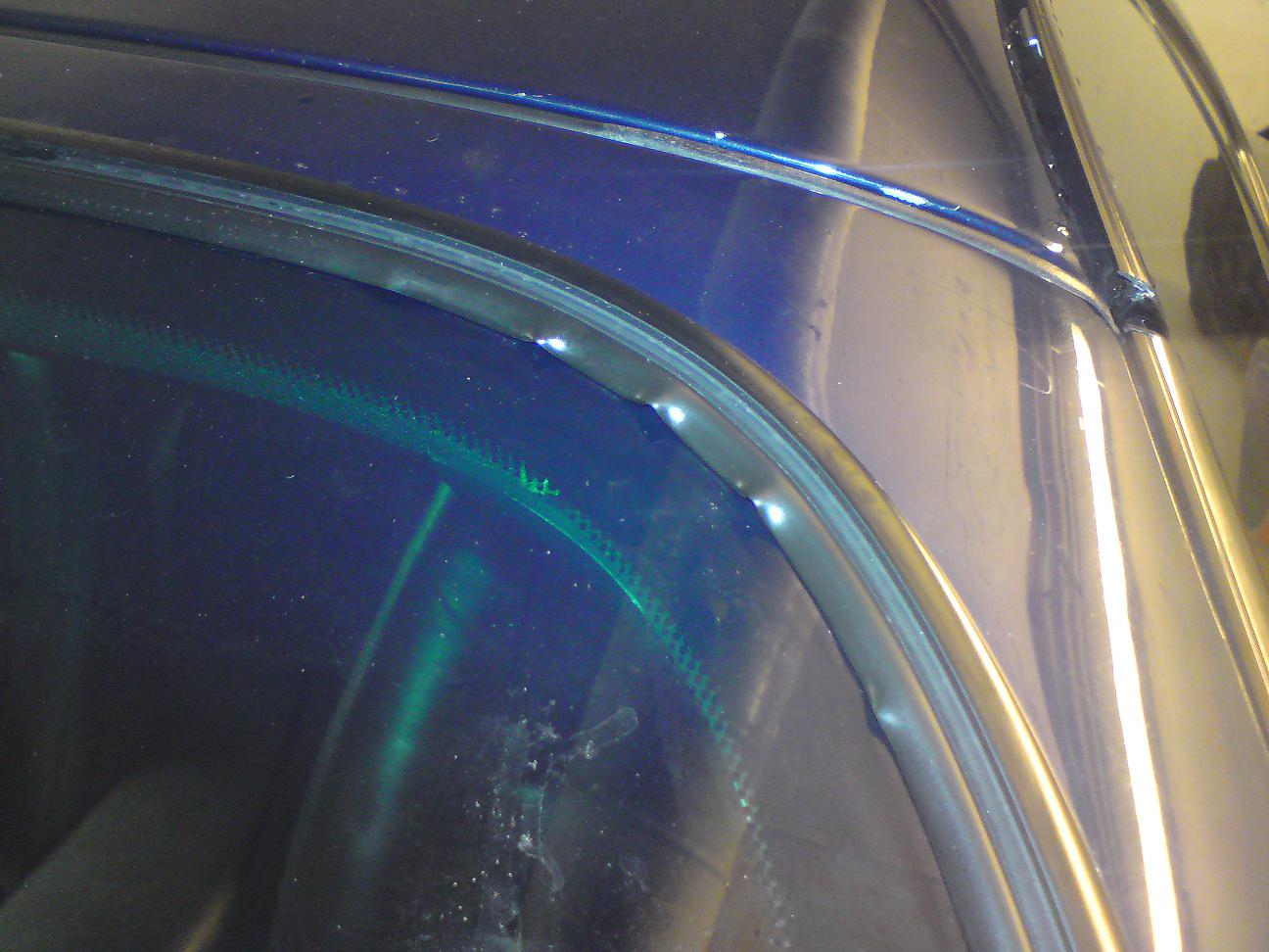

Ich als Fahrzeugglaser kann dir dazu nur soviel sagen das die Werkstatt dort übelsten Pfusch abgeliefert hat, hätte ich als Filialleiter nie rausgegeben.
Ich würde das umgehend Reklamieren,weil die Garantie gibt dir niemand das das weggeht da der gummi schon fast geknickt ist.
Ich kann mir nicht vorstellen das das ein orginal Toyota Rahmen ist, ich tippe eher auf ein Endlosprofil vom Ford Transit, weil die vergessen haben einen Rahmen zu bestellen, bzw gehofft haben das die deinen alten Heile rausbekommen.
Sag denen die sollen wenn schon ein Profil vom T4 Transporter nehmen, das sieht wenigstens orginal aus.
