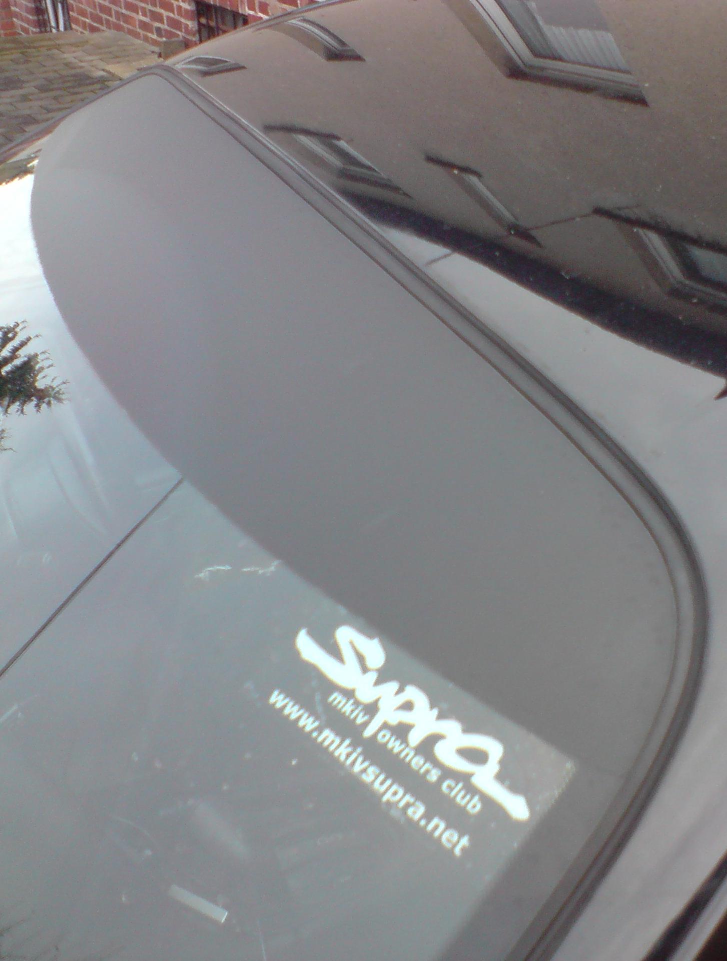

Original geschrieben von: erko
Also ich hatte mir im März ein neue Frontscheibe einbauen lassen, komplett mit allen und hatte diese Erhebungen nicht.
Es sieht nach einem alten Gummi aus ?
Alt muss der nicht sein, aber def. Falsch, zumal der Gummi ja auch auf der Karosse aufliegt.

nanana, jetzt macht nicht gleich nen gerichtsfall aus den paar falten, lasst doch dem gummi erst mal zwei wochen zeit, dann kann ja immer noch gemeckert werden icon_wink.gif
und der gummi liegt ja auch auf der karosse auf.... also, what's wrong?

Sorry aber da muss ich dir wiedersprechen. Das ist und bleibt Pfusch. Weil der Rahmen einfach nicht Orginal ist. Und wenn ich schon nicht den Originalen Rahmen da hab, muss ich das wenigstens so machen das es dem Original nahe kommt.

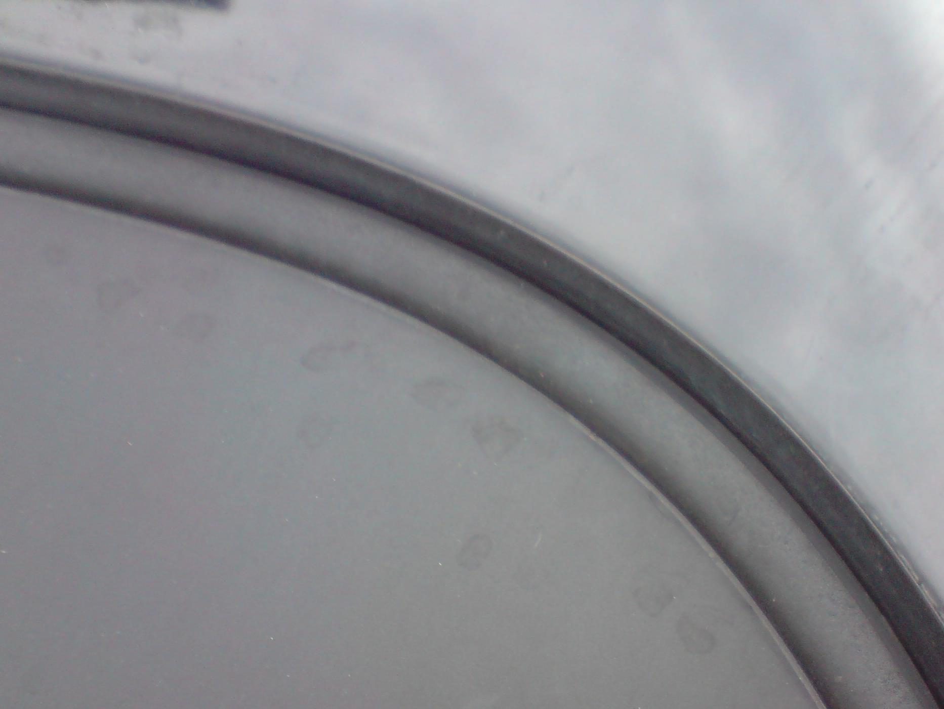

Kann mal einer gucken ob das Gummi richtig herrum ist oder evtl. ein Bild von der gleichen Stelle machen und hochladen

also ich glaub der yalle weiss am besten ob da was original ist oder nicht - gleich von pfusch zu reden halt ich für vermessen - filialleiter hin oder her icon_wink.gif
@yalle; ich versuch am mittag mal ne nahaufnahme reinzuladen, bei mir waren da anfänglich auch wellen und so icon_cool.gif

Jungs der Scheibengummi ist einfach nur falsch herum drin war bei mir auch mal so . Umdrehen und gut wenn er nicht mit angeklebt ist .
Lg Marc
bist du dir sicher

Hahaha ...
habs mir nochmal angeschaut.
Marc hat Recht - der ist falsch herum !
Und mit ankleben muss man den, sonst hebt der Wind den heraus. Da schreibe ich aus Erfahrung icon_biggrin.gif

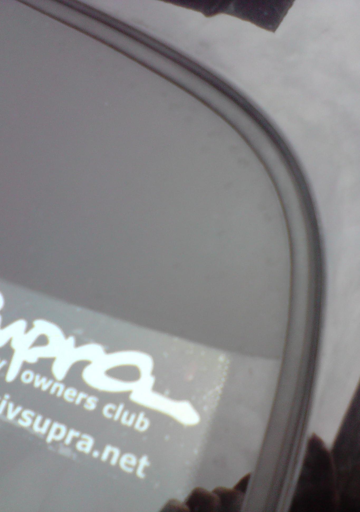

kann keiner ein Bild hochladen????

Bitte
