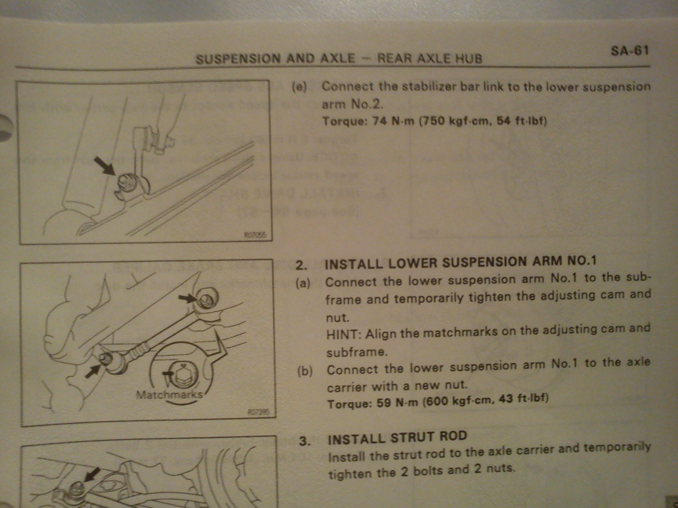

Mein Scanner ist leider ausgefallen.. drum halt vis Photo.$
Wennd noch was brauchst oder nicht lesen kannst, meldest dich einfach!
Grüsse Steff

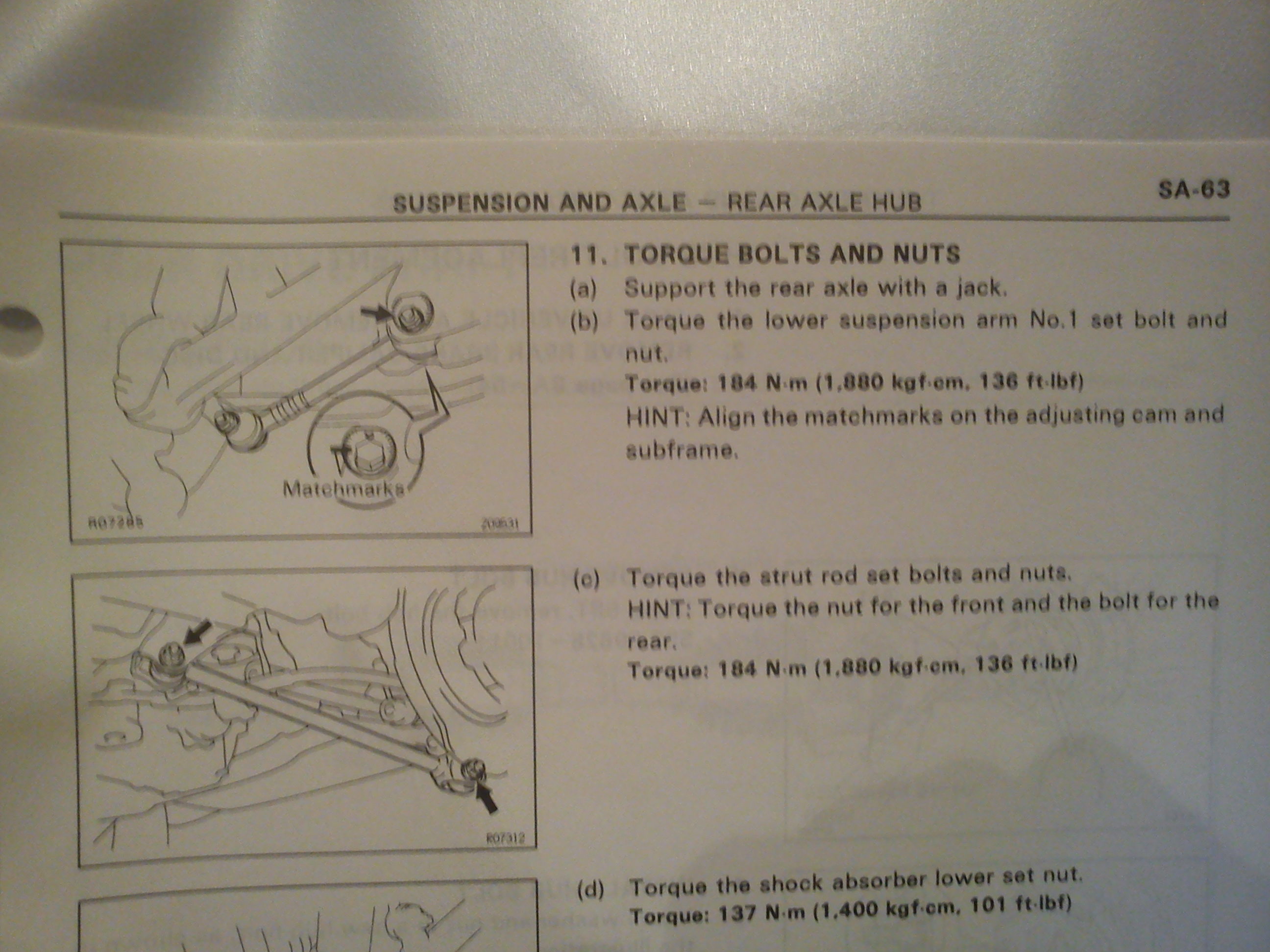

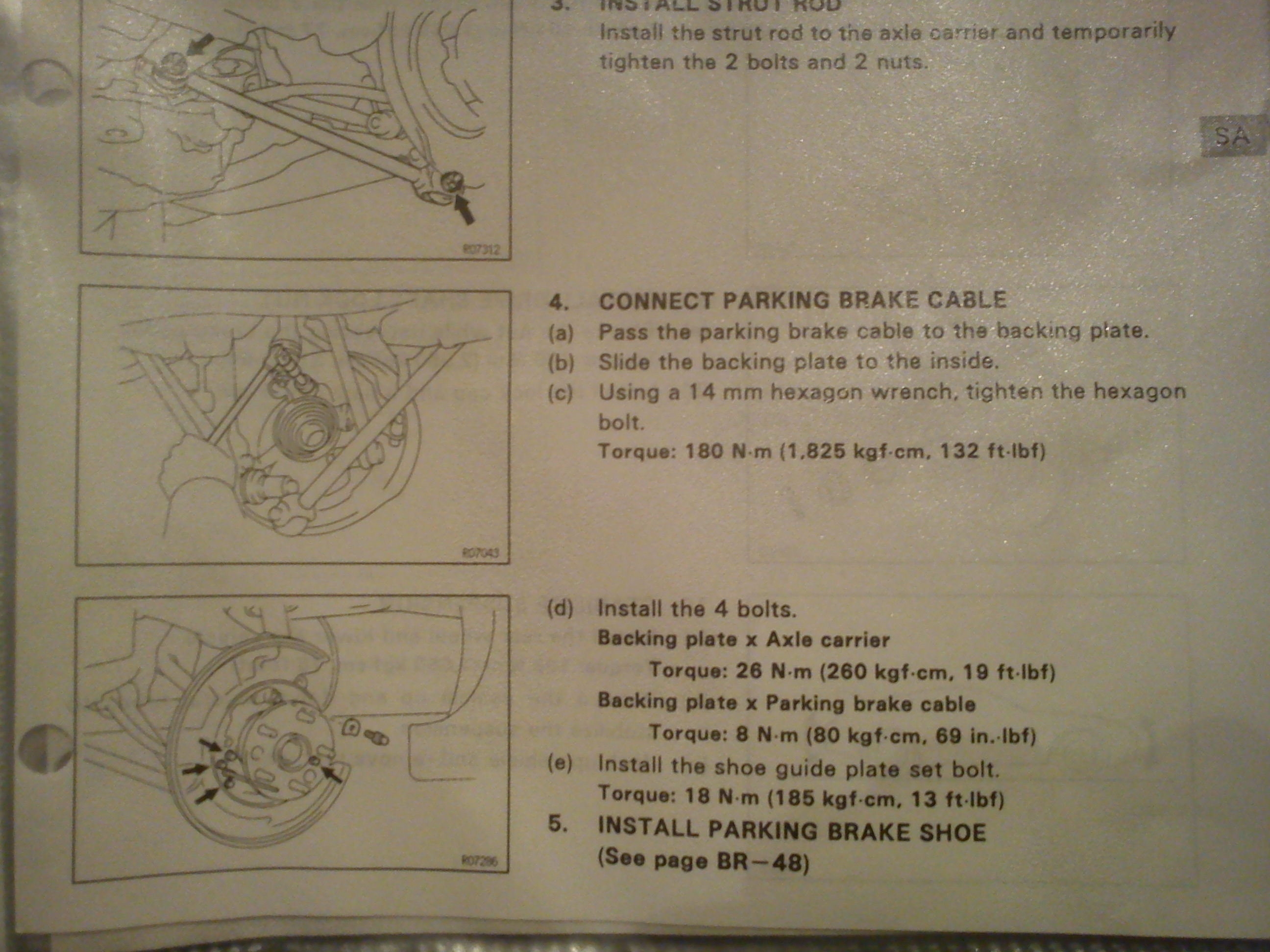

Weitere
www.leistungspruefung.ch

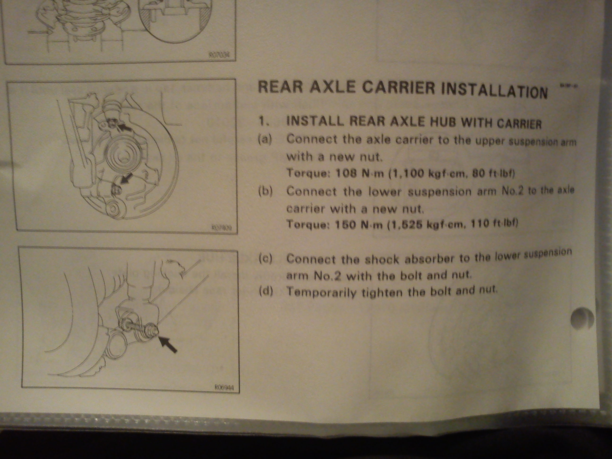

Und das noch

Vielen lieben Dank!
Jetzt bin ich dennoch etwas verwirrt...
In Deiner Anleitung steht drin, dass der Lower Arm No. 1 mit 59 Nm festgezogen wird, bei dem Buch, was ich mir noch parallel besorgt habe steht drin, dass man beim lösen 184 Nm braucht (Zusammenbau dann wohl genau so). Was stimmt nun???

Seit wann wird ein Drehmoment fürs Lösen benannt??
Was für ein Buch hast du denn?
Ich hab das Werkstatthandbuch von Toyota
Also Karosse, Motor, ec auf englisch
Elektro auf deutsch

Ich hab die Kopie vom Werkstatthandbuch und da sind ja auch Anleitungen zum Zerlegen der achsen drin... und da stehen Nm.

@Jan: Les doch erstmal alles durch.... icon_lol.gif icon_wink.gif
Den Achsschenkel mit dem Wagenheber anheben und dann werden die Muttern noch mit 184Nm nachgezogen....
: 23. 06. 2011 [21:13]
Richtig.. Weil, wenn er unten hängt und angezogen wird, wird ja die Buchse so schon belastet.. Beim Einfedern dann noch mehr.. Am besten anziehen wenn alle vier Räder auf dem Boden stehen und das Fhrzeug eingefedert ist..
