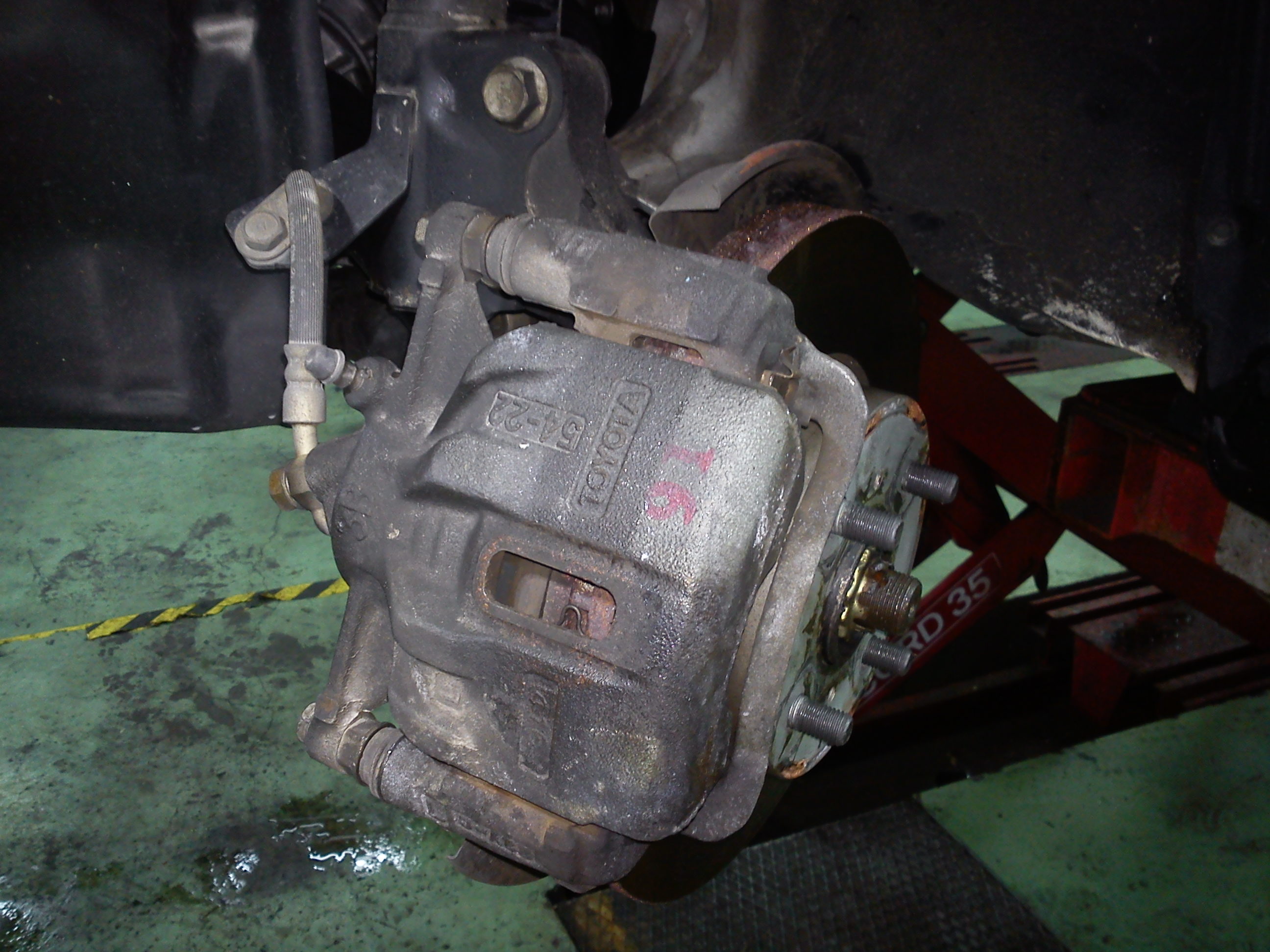

Guten Morgen,
ich bräuchte kurz eure Hilfe. Und zwar bräuchte ich ein Bild einer Schraube von der JSpec Bremse vorne. Es ist eine der beiden Schrauben die den Sattel am Halter fixiert. Das Bild ist nur ein Bsp. Bild, ich bräuchte ein Bild von der Schraube vorne.
http://www6.pic-upload.de/15.11.10/t2i73h8s8let.jpg
Grund... die 4 Schrauben sind in meine rießen Schraubenkiste gelandet... da liegen Schrauben von 2 Supras drin und ich find die einfach nicht mehr icon_biggrin.gif

Mit nem Bild kann ich dir nicht dienen.. aber es gibt da 2 Versionen von Sattelführung.
1. Du benötigst eine ca 30mm Schraube mit Kopf für nen 14er Schlüssel
2. Du benötigst eine ca100mm Schraube mit Kopf für nen 14er Schlüssel
Aber so wie ichs auf deinem Foto erkennen mag, ist es Variante 1. wo man mit nem Schlüssel dazwischen konntern muss.
Hoff dir dennoch geholfen zu haben..

Hab heute früh extra schnell nen Corolla zerlegt uns 2 Fotos geschossen.
Deine Bremse müsste beinahe baugleich sein.
Schraube hat Feingewinde!!!
Mit 14er Schraube lösen und 17er konntern!
Kannst dan mit 40Nm festziehen.
