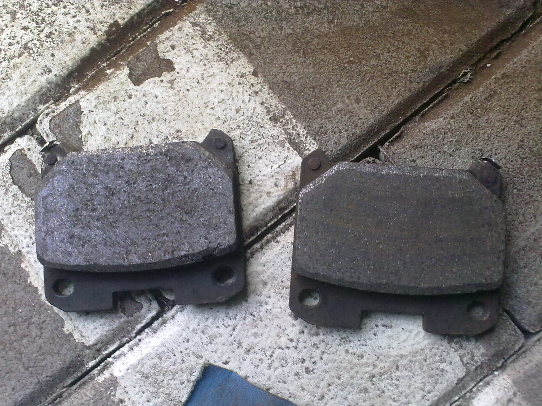

Ok, an die neuen Beläge eine klein Fase anschleifen.. Da die Scheibe am Rad eine kleine Kante hat würde die Bremsbläge sonst quitschen und nicht richtig anliegen.
(siehe Bild, keine sorge das die die Bremsbeläge für die große Bremse und dienen nur als Anschauungsmuster..)
Wenn ich noch richtig in Erinnerung hab bei der Kleinen Bremse, die unter Schraube vom Sattel entfernen und nach oben klappen.. Die beiden "Klammern" entfernen und den Bremsbelag heraus nehmen.. Die Bremsbelagauflage richtig sauber machen.. Prüfung der Gleitstifte das sie leichtgängig sind.. Bremskolben zurück drücken (vorher nachschauen das die Bremsflüssigkeit im Behälter nicht überläuft) und alles wieder zusammen bauen..
Wenn alles wieder zusammen ist, Vorsichtig die Bremse 3-4 mal bis zur hälfte treten bis das Bremspedal hart wird.. Danach noch den Bremsflüssigkeitsstand prüfen und ggf. Auffüllen..
