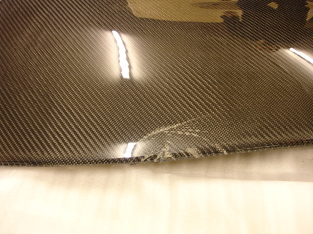

Carbon Frage.
SPM
: 31.08.2005
: 540
HI.
Kann man so was reparieren ????
: 11. 04. 2007 [13:50]
Fusi
: 20.10.2005
: 1022
reparieren - Nein. Da Carbon ein Geflecht ist.. das kann man nicht einfach zuspachteln.
reparieren - Ja. Du kannst es einfach zuspachteln, schleifen und dann halt irgendwie optisch schön lackieren. Die Steiffigkeit von Carbon erreichst du damit natürlich nicht mehr.
Tragende Carbonteile würde ich aufgrund der Sicherheit nicht reparieren, "Show & Shine" Teile sehrwohl. Also in deinem Fall einfach so einen GFK Reperaturkit kaufen. Leider wirst du daber dann die ganze Haube neu lackieren müssen.. oder überziehst sie mit Carbon-lookalike-Folie.. Aber irgendwie makaber.. eine echte Carbonhaube mit Carbonfolie überziehen.. aber sonst hab ich keine Idee wie man das optisch wieder schön bekommen könnte.
Oder vielleicht noch irgendwie abwickeln als einen Transportschaden?

Abend,
in Hamburg kenne ich die Firma CORVIN.
Die fertigen alles aus Carbon an und können auch " fast " alles reparieren!!!
Einfach einmal anrufen und fragen!!!
