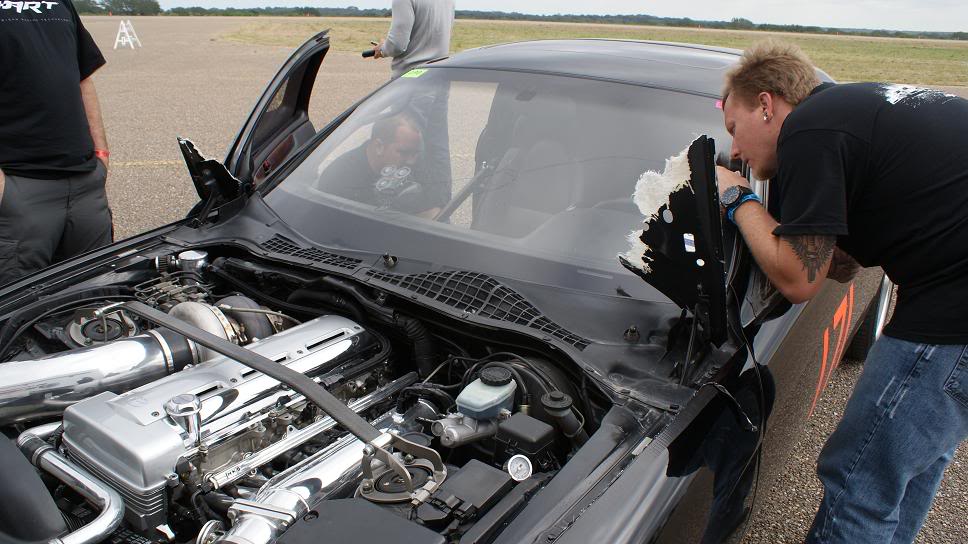

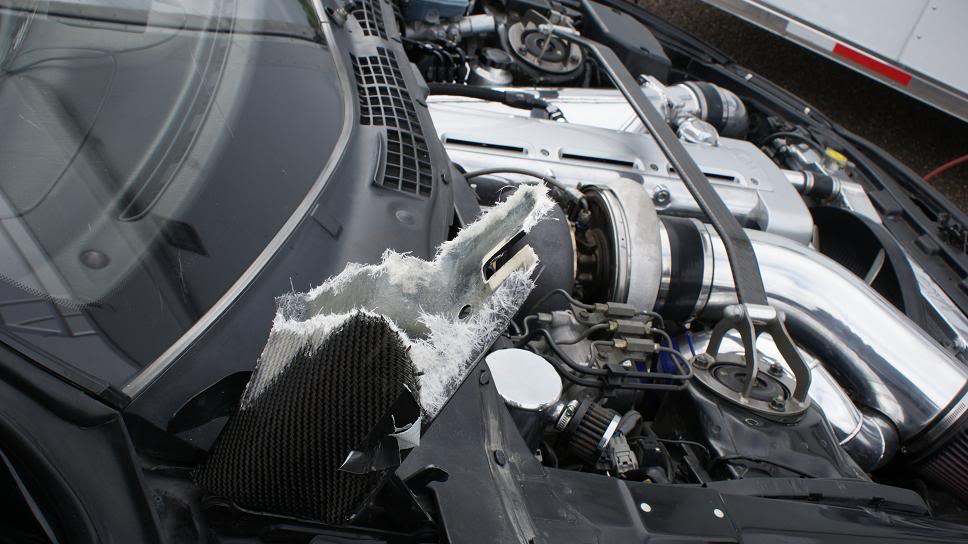

Seibon Motorhaube nach TX mile Lauf....
Hat Glück gehabt, dass es die weg gerissen hat und die nicht nur über die Scheibe geklappt ist.

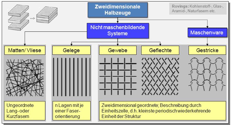

Und wie auch schon gesagt wurde ist Carbon nicht gleich Carbon. Die billigste Variante sind Matten/Fliese mit kleingehexelten CFK-Fasern drin. Diese werden meistens fürs Laminieren benutzt und bieten in alle Richtungen keine hohe Festigkeit. Ich habe mal aus meinem Leichtbau-Script eine Abbildung herauskopiert, die verdeutlicht, was ich meine.
Ich würde einfach beim Hersteller anfragen, wie hoch die Festigkeiten in normaler Richtung an den Spoiler-Befestigungspunkten sind. Dann rechnet man sich aus wie hoch der Anpressdruck des Spoilers ist (ich meine mal ausgerechnet zu haben, dass es bei 250kmh beim Supra 200kg bzw. 2000N sind). Ich bezweifle aber dass sich irgendein Hersteller von dem ganzen Kram auch nur annähernd Gedanken über dieses Thema gemacht hat.
Es wird vermutlich nur die Matrix sein, die an der Stelle die Kraft aufnimmt und da kann man gleich eine Haube aus Plastik (Epoxidharz) nehmen, die der Belastung natürlich NICHT standhält.
