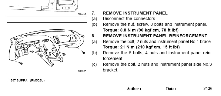

Also ich habe nachdem ich die ganzen Plastikteile ausgebaut hatte (incl. Handschuhfächer und dem Mittelarmkonsole) ca. 1 Stunde nur ausbau. Einbau das doppelte. Aber ich habe es mir mit den Kabeln schwer gemacht! Leider habe ich keine Fotos, sonst hätte ich welche reingepostet!
Aber hier hast du von Englischen Handbuch das Bild:
Wow, super Zeit !
Also ich hab mich ganze 3,5 Std mit dem Ausbau abgemüht. Die ganzen Kabelbäume sind mit Haltern ans Board angeschraubt. Da bricht man sich ja die Finger..
Mir grauts jetzt schon vor dem Wiedereinbau
Wie meinst du das, dass du dir das mit den Kabeln schwer gemacht hast?
Übrigens, du hast PN.
