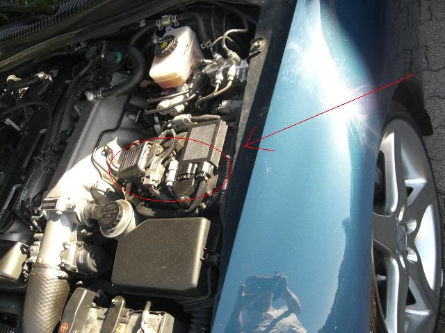

Hallo,
möchte morgen meine Domstrebe einbauen, allerdings gibts ein Problem: Auf dem linken (Fahrerseite) Federdom sitzt irgendein Steuergerät / Relais / oder was auch immer.
1. Was ist das :frage:
2. Wie habt ihr das gelöst, wohin damit :frage:
Danke für Eure Hilfe,
Gruß Stefan

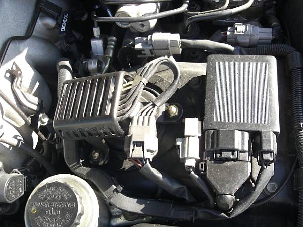

Hallo Jungs also das Teil mit der Gitterabdeckung sind dir Vorwiederstände für die Einspritzdüsen .
Verlängert doch die Leitungen das müsten 7Drähte gewesen sein und schraubt es wo anderst hin .
Grüße Marc

man kann es auch so verlegen, ohne die Kabel verlängern zu müssen.

Einfach in der Nähe wieder befestigen. Aber darauf achten das die Haube schön zu geht. haveaniceday.png

Das passt auch so!!!
Man muß es abschrauben und in sich um ein Loch versetzen!!!
Keine Leitung verlängern!

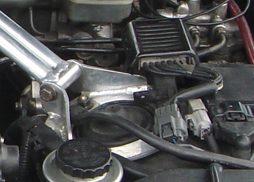

Man braucht aber keine Leitung zu verlängern. Das Teil lässt sich trotz Strebe schon irgendwie wieder dort in der Nähe platzieren.

DANKE an euch alle für die Hilfe !!
Strebe ist drin und das Teil sitzt wieder obendrauf......
Bis zur nächsten Frage, Gruß Stefan
