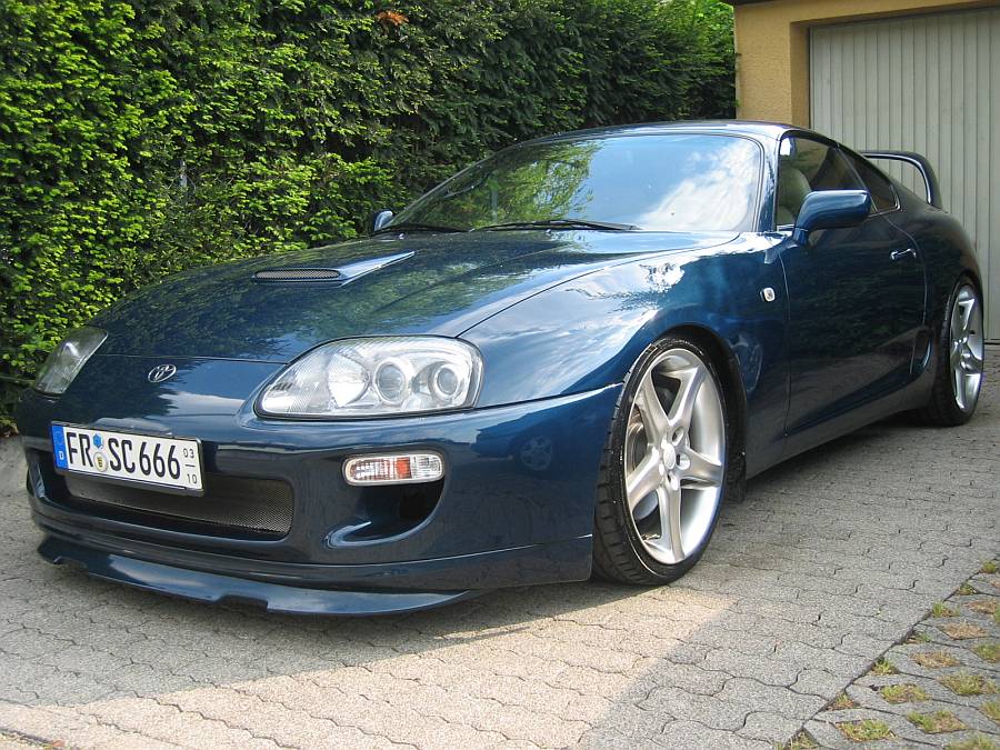

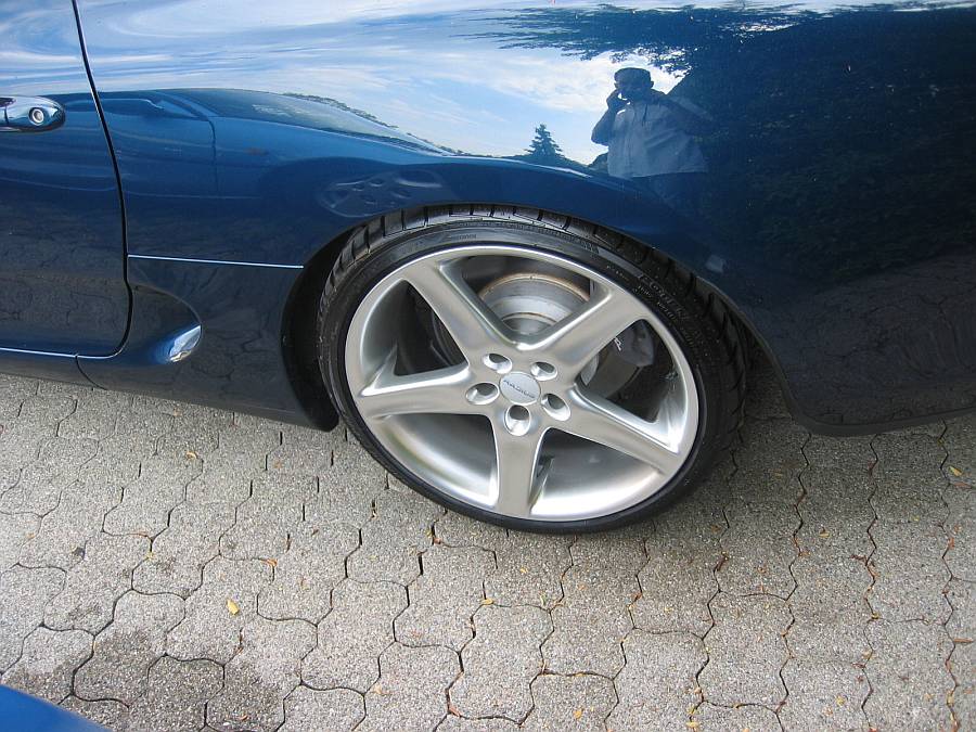

Nicht irritieren lassen, ist deshalb so 4x4 look, weil da noch kein Motor und Getriebe drin war haveaniceday.png
