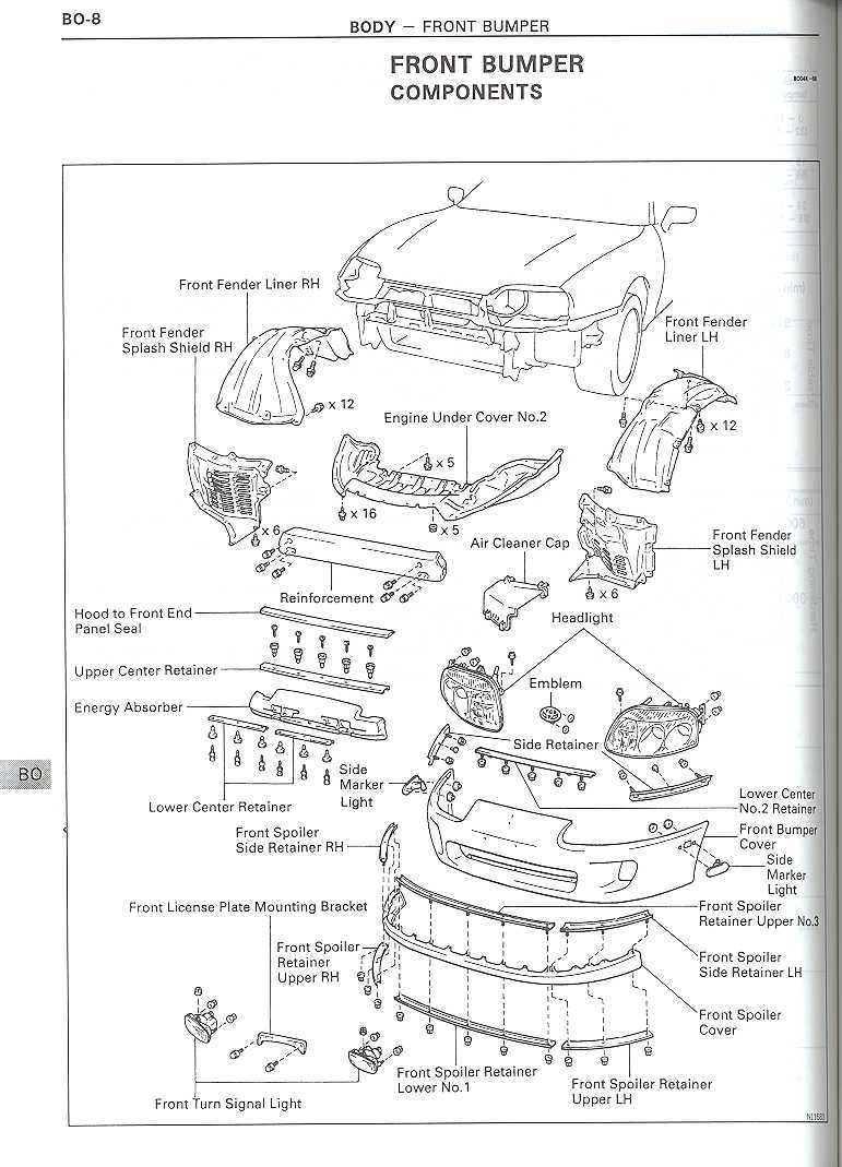

nachdem wir nun endlich den active spoiler zusammen gebastelt, und erfolgreich getestet haben wollten wir diesen nun drunter setzen.
allerdings wölbte sich da die frontmaske mit lippe komisch nach vorn.
somit vermuten wir nun, daß die träger der frontmaske nicht richtig sitzen.
wollten nun die frontmaske entfernen...
kann mir einer kurz erklären welche schrauben alle ab müssen ??
haben schon die im radkasten wech, die scheinwerfer sind eh draussen, die gummilippe am übergang zur motorhabe sind auch draussen...
vielen dank für eure antworten !!
