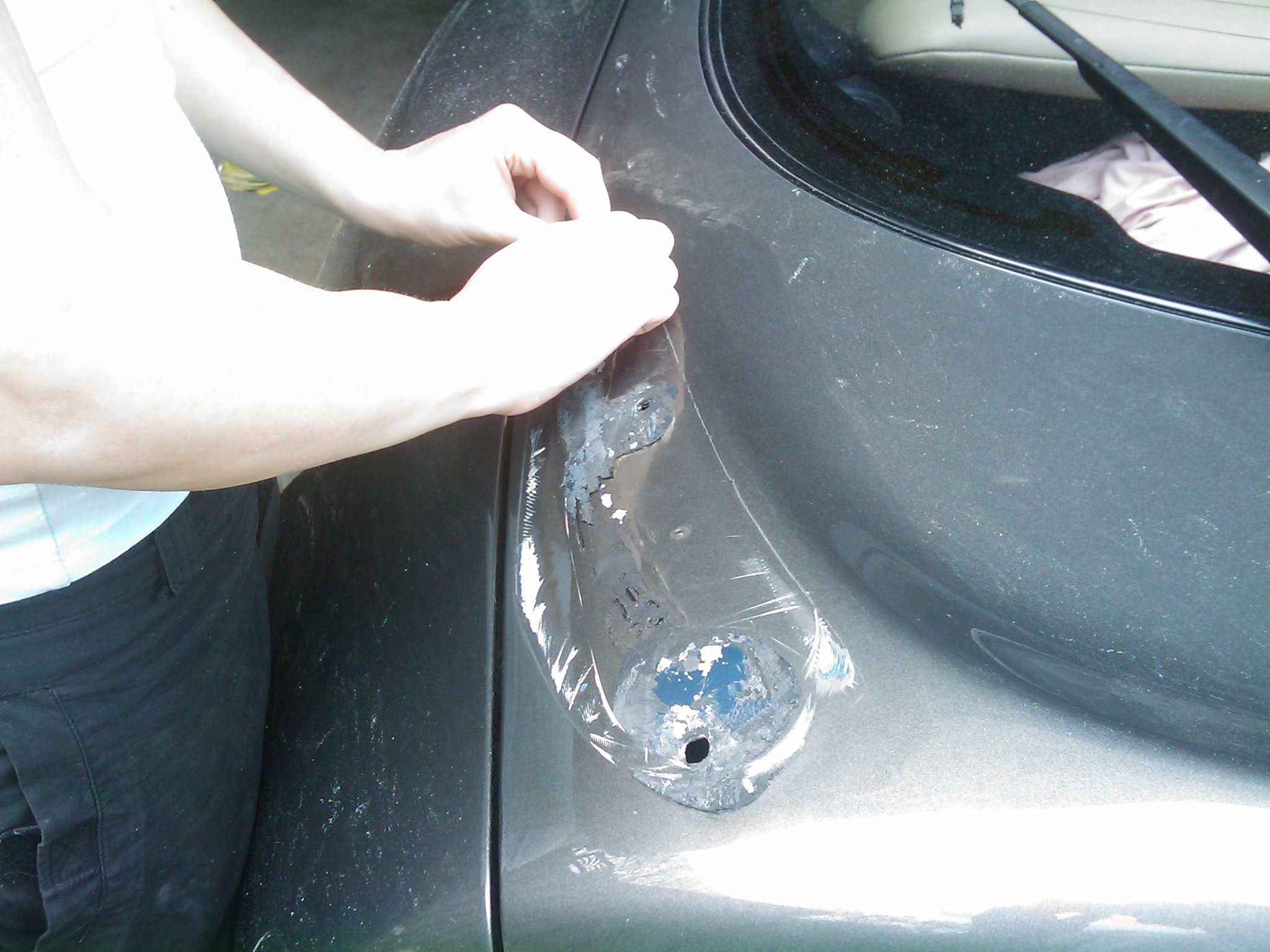

Hallo Jungs.
Hatte das selbe Problem mit meinem kleinen Spoiler. Der Lackierer hat nach der Koplettlackierung aber eine dicke Silikonschicht zwischen Spoiler und Heckdeckel geschmiert. Ziehen und Zerren waren wirkungslos. Nach Absprache mit einem Spengler, bekam ich von Ihm den Schneidedraht der zur Demontage der geklebten Frontscheibe verwendet wird. Dabei war mir bewusst, dass das Material darunter leidet. Daher legte ich alleine Hand an. Der Heckdeckel benötigte danach eine Neulackierung.
Nachdem ich allerdiengs die Silikonschicht begutachtete, war mir klar, dass der Spoiler für die Ehwigkeit verklebt wurde und nicht anders zu demontieren war! icon_frown.gif
Hoffe für dich, dass nicht auch bei dir so ein Lackierer am Werk war.. ansonsten wie gesagt - Schneidedraht!
LG Steff
P.s. auf dem Foto hatte ich bereits den grösste Teil des Silikonklebers entfernt.
