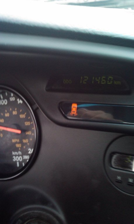

Habe heute meine Facelift Heckleuchten montiert. Mega genial..
Habe aber ein Problem. Jetzt leuchtet das Symbol (siehe Foto). Laut Benutzerhandbuch leuchtet diese wenn ein Birne oder Sicherung defekt ist.
Da aber effektiv alle Lichter funktionieren ist mir dies ein Rätsel????
Hat das jemand auch schon gehabt? was soll ich machen? Sicherung mal entfernen und wieder einsetzen?

Das Lämpchen wird vom Leuchtenausfallsensor aktiviert.
Über den Leuchtenausfallsensor laufen die Plusleitungen der Rückleuchten:
Hellgrün bzw. Grün-Rot an den Lampen. Diese Kabel müssen angeschlossen sein.

Danke für dein Tipp Don.
Habe ja nichts verändert.. Kann man ja nichts falsch machen.. Ist ein Stecker und fertig.

Mach' mal auf jeder Seite ein Lämpchen raus, und schau' was passiert.

Ok mache ich Morgen. Od tausche mal die Birnen von den alten Heckleuchten...
Oder nehme die Anschlüsse inkl. Kabel bis zum stecker von den alten Heckleuchten..
schalte mal alle leuchten einzeln durch und schau nach, wann die kontrolleuchte angeht.. bei meinem wechsel kam kein fehler.. vielleicht ist nur ein steckerpin oxidiert..

@Rasim
Du hast ein US-Modell, oder?
Dann könntest du testweise auch nur mal eine Leuchte komplett abstecken.
Meine Vermutung ist nämlich, dass der Leuchtenausfallsensor nicht korrekt arbeitet, wenn 4 Birnchen leuchten. Beim US-Modell ist der Leuchtenausfallsensor aber anders aufgebaut als beim deutschen Modell, sodass der Test eventuell auch nur mit Abklemmen einer Leuchte funktioniert.
Wenn die Warnlampe dann nicht mehr aufleuchtet, müsste lediglich der Sensor für die beiden zusätzlichen Lampen überbrückt werden oder der Strom von der Kennzeichenbeleuchtung abgenommen werden.

Hi Don
Ja ich habe eine US Spec
Aber die Heckleuchten die ich neu habe sind auch von der USA.
Anordnug sind identisch wie die alten die ich drin hatte..

Jetzt wird's zu verwirrend für mich. icon_biggrin.gif Ich dachte, dass sind Facelift (also andere) Rückleuchten?
Naja, du wirst morgen mal testen und dann sehen wir weiter. Den Leuchtenausfallsensor braucht man jedenfalls nicht zwingend. Besonders nicht, wenn eh 4 Lampen hinten brennen. Gegebenenfalls drehst du einfach das Warnlämpchen raus und gut ist. icon_cool.gif icon_wink.gif

Hi Don
Ich habe die normalen US Heckleuchten gehabt. Jetzt habe ich die Facelift Heckleuchten drin. Diese sind aus der USA und somit ist die Anordnung der Lichter identisch wie die Alten.
