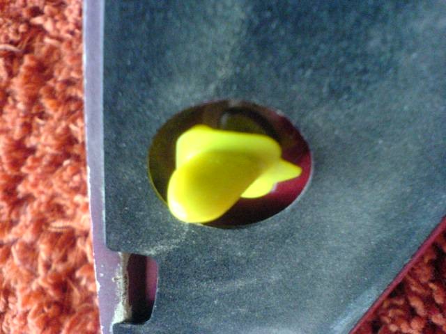

hallo gemeinde, hab nen original-heckspoiler den ich montieren möchte - nun die frage, welchen zweck haben die beiden gelben "nippel" (siehe anhang) :frage:
ist das zum einzentrieren oder steckt da ne toyo-logik dahinter??? muss ich da noch ein drittes loch bohren???

sieht mir aus als wäre das der schutz der schraube den du abziehen musst dahinter müsste doch die schraube sitzen wenn mich nicht alles teuscht

nene, die beiden schrauben werden ja erst von der heckklappenseite zugeführt - im spoiler sind nur die beiden gewinde - diese gelben noppennippel befinden sich jeweils etwa in der mitte der beiden befestigungsgewinde... im toyo-ersatzteilkatalog sind diese noppennippel ebenfalls aufgeführt... auf jeder seite 1 stück :rolleyes:

zeig mal nen komplettes bild von einer seite, vll kann man dann bissel besser was dazu sagen...

Sind sowas in der art Clipse.
Im Original sind dafür in der Haube gegenstücke.Das heißt die "Nippel" werden in ihr entsprechendes gegenüber geklippst und dann mit den zwei Schrauben links und recht festgemacht.Halten normal wie Bome wenn du sie drinn hast!

aha, und da in der schweiz alle MKIV's ohne Heckspoiler ausgeliefert wurden gibts vermutlich in der Heckklappe auch kein Gegenstück für den clip :schlecht:
will wohl heissen, 2 löcher bohren für die schrauben und den clipnippelnoppen abscheren... erst mal heckklappe auseinandernehmen werde... B.png
Die zwei Schrauben auf jeder Seite reichen aus.

die Schrauben reichen auf alle fälle aus! ich habe schonmal so ein Flügel mit der Flex komplettttt zerlegt und untersucht grin.png grin.png grin.png

ich hab nur den kleinen ori flügel drauf gehabt und da gabs dies nippel auch nicht!
