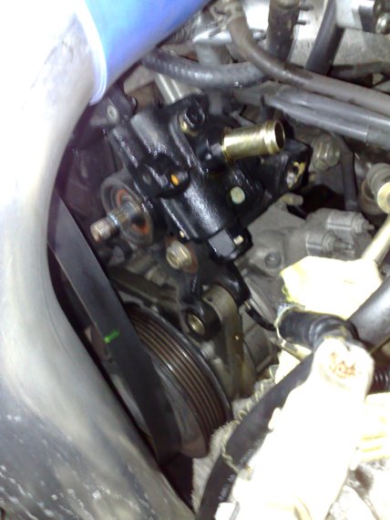

hab mir letzte Woche einen Supra TT MKIV J-Spec geholt, BJ.94 mit 99.200km recht gutem Zustand.
Vor dem Kauf hatte ich zwei Supras im Auge, diesen und einen EU-Spec(preislich ansprechend) aber mit viel km und AT, entschied mich dann für den Import.
Der J-Spec hat dann gute 1,5Monat auf mich in DE warten müssen, bei der Abholung ging der Servo nicht und lenken(besonders parken) bei einem 1,7t Auto eine schweißtreibende arbeit.
Laut dem Importeur war es beim ankunft nicht so. Wollte es beim Toyota checken lassen, obwohl das anhängen ging brachte das Diagnose Tool keine Werte. Laut denen kann es an drei Sachen liegen, 1.Servopumpe(hat aber kein Öl verlust, leiert auch nicht) 2. Druckventil oder 3.Relais. Sicherungen hab ich auch alle ausgetauscht, leider keine Verbesserung.
Übers Forum ist es natürlich fast unmöglich aufs Punkt zukommen, aber vielleicht hat jemand gute/schlecht erfahrung mit der Servo vom Supra. Die Suche spuckte 2 Servo Threads aus, beide mit Öl verlust, was bei mir nicht der Fall ist.

hallo, machmal ein update... also heut hatte ich mal Zeit und hab den Supra etwas zerlegt, zuerst hab ich das Solenoid Valve(DruckVentil) der an der Lenkgetriebe hängt mit Ohm Meter durchgemessen und das Ergebnis war 8-9ohm, nach der Reparaturanleitung sind angaben zwischen 6-11ohm funktionstüchtig. hab es aber trotzdem runtergeschraubt und and der Battery auch getestet und es funktioniert. Nach der Anleitung nach war das Power Steering Relay/Computer dran der sich hinter dem Hanfach verbirgt hab alles am Beifahrer sitz abmontiert(hab dabei auch die gps antenne japanischen radios abmontiert und meines reingepflanzt, hatte noch einen Speed Limiter Cut von Greddy die ich am ECU anhängen wollte aber hab im forum faq gelesen das der Speedlimit auch mit einer Sicherung abstecken möglich ist, und habe es sein lassen... nebensache)
Meine neuen PS Relay hab ich aus England hatte die nr 89650-14080, das orginal die ....-14090, hab beides Probiert und mit Multimeter Messgerät wieder nach der Anleitung nach getestet, ergab wieder ein positives ergebnis (bei im standlaufendem Motor ergab es .13-.14 volt, die Anleitung sagt .15-.20, glaube es sollte trotzdem ok sein)
Eine neue Servo Pompe hab ich aus den Staaten, werde den auch mal nächstes WE abmontieren und Testen. Lenkgetriebe hab ich aus England von einem N/A Supra mit alles drum und dran zu einem sehr guten Preis gekriegt, denke dass es diese Woche noch ankommt.
Also leider mit dem ersten durch Testen kein Erfolg gehabt und den Fehler aufgedeckt, bin aber auf der Spur grin.png

edit: servo auch erledigt, die servopumpe war hin. getauscht und die Supra ist butterweich zu Lenken haveaniceday.png
