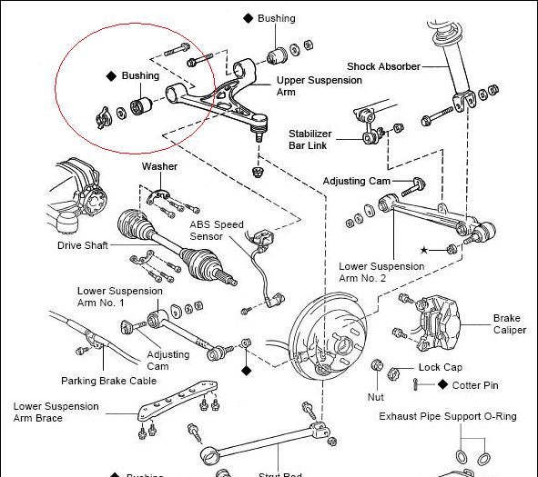

Hi Jungs,
bei mir sind hinten li und re die Querlenker ausgeschlagen. Nun meine Frage: Reicht es wenn ich diese Bolzen/Lager austausche oder muss das komplette Teil inkl. Bolzen/Lager getauscht werden?
Habe auf der Grafik rot eingekreist, wo ich Spiel habe:

Tausch die Buchsen und gut ist! Nimm am besten Zubehörbuchsen (nicht aus Gummi), zum Ausbauen empfiehlt sich ne dicke Presse oder ausbrennen und rausmeiseln B.png
Die Buchsen gibt es wie auf dem epc Bild ersichtlich als Ersatzteil bei Toyota oder du schaust mal in der Iiiibucht, der obere Querlenker ist derselbe wie im Lexus SC300 SC400, du kannst auch deren Zubehörbuchsen nehmen, sind eventuell etwas weicher...

Muss ich leider enttäuschen, denn den Querlenker gibt es nur komplett bei Toyota zu kaufen ! Habe den linken oberen noch im Mai tauschen müssen, weil er ebenfalls ausgeschlagen war !

Die Buchsen muss es einzeln geben. Sonst wären sie nicht einzeln abgebildet.

Die Buchsen für den Supra gibt es bei Sandtler: www.sandtler.de ... Dort stehen auch die Preise. Ich glaube für den unteren Querlenker an der Vorderachse kosten die Gummis komplett (beide Seiten) 110€... Also recht ordentlicher Preis. Werde mir die Dinger dort auch bestellen.
