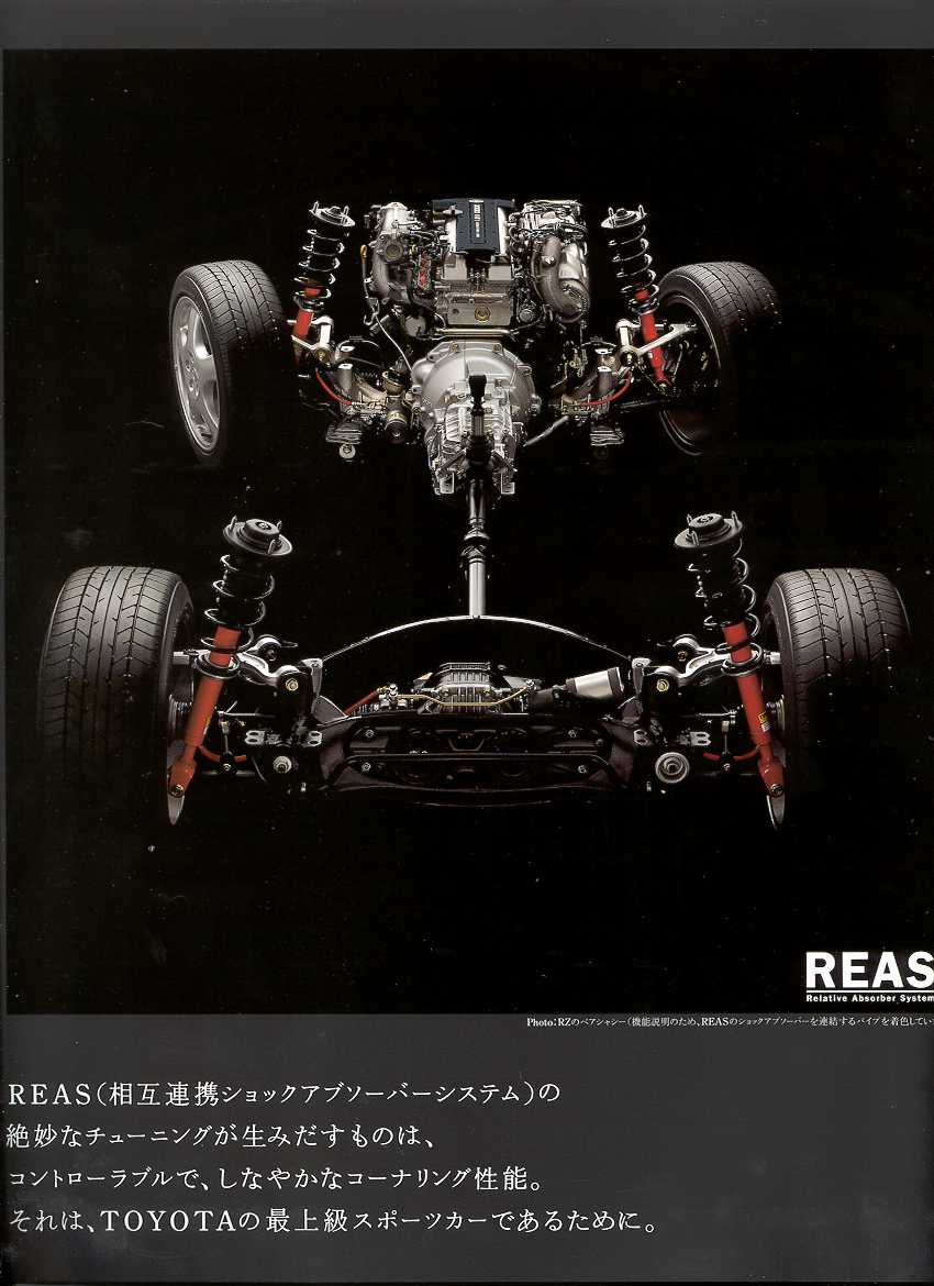

Habs Mal Als Bildchen angehängt....
Quasi das Adaptive Fahrwerk von Toyota.. Ich bin halt nicht sicher ob/welche elektronischen Komponenten nebst der offensichtlichen Hardware noch dazugehören...

Das REAS-System ist relativ primitiv. Muss mich da selbst korrigieren. In den Artikel steht etwas von einem elektrohydraulischen System. Das REAS ist aber meinem Verständnis nach nur ein hydraulisches System ohne elektronische Regelung.
http://www.supraforums.com.au/forum/under-bonnet/383-reas-info-those-who-want-know.html
Da gibts Infos.
Ich baue das REAS - hoffentlich - im Laufe der kommenden zwei Monate mal aus. Dann kann ich genauer sagen, was dazu gehört. Ich denke ausser den Dämpfern, den beiden zusätzlichen Dämpfern in der Mitte und den Hydraulikleitungen, wird es keine weiteren Bauteile geben.

Wenns nur Hydraulisch ist haste wohl recht und es wird wahrscheinlich ausser der Leitungen und der restlichen "Hardware" Komponenten am Fahrwerk wohl nichts mehr dabei sein.

warums rauskommt? Leicht erklärt: SZ- R ist nicht so dick wie ne TT, mit den restlichen komponenten ist das Fahrwerk straff genug... Mit dem REAS hat die Supra unter anderem die Tendenz in längeren kurven über die diagonale nochmal nachzulegen... das kann mitunter mehr als unangenehm sein..... ich bin halt straffe setups gewohnt und fühl mich da sicherer als bei im vergleich dazu "schwammigen" Fahrwerken... fürs 0815 fahren auf der strasse reicht das Reas natürlich aus. ich hab da etwas andere Ambitionen...
Mich hat der Ausdruck (wie Japanfanatic ebenso beschrieben hat) "elektrohydraulisches Fahrwerk" verwirrt, weil ich konnt bei meiner Diva and der Technik untenrum beim besten Willen nichts elektronisches finden.... Also kommt das raus was zu sehen ist und basta (Ist ja auch genug Arbeit)
