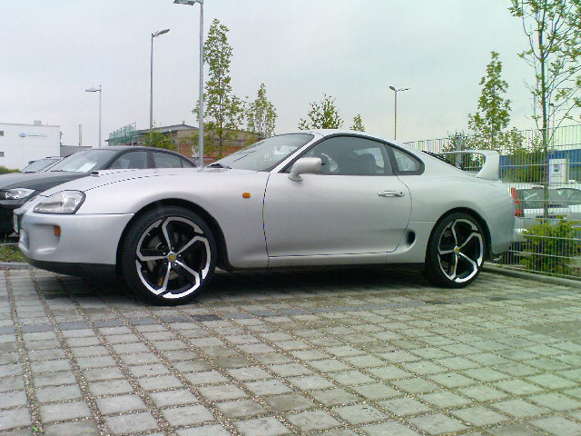

hallo zusammen, hab schon öfters bei euch mitgelesen und muss sagen sind einige schlaue köpfen hier. also, meine mum (sie 53 ich 27) fährt ne A7 supra die mein dad auch abundan mal fährt. dieser hat mich beauftragt da mal ordentliche schlappen draufzuwerfen...
also, n bissal geschaut hier, n bissal geschaut da n bissal beim tüv gefragt und dann aufgrund einer aussage die ich vom tüv erhielt die dotz hanzo 19" ET 35 mit 245/35 und 265/30 bestellt.
hätten super gepasst, leider hab ich meine rechnungen ohne die bremssättel gemacht ( die echt dick sind...), also 10 mm distanz vorne drauf (nachdem ich innstgesmmt 6 wochen auf die lieferung warten musste, und dnn noch die bolzen vergessen wurden - dafür haben sie mir im nachhinein falsche nachgeschickt....) und nun stand sie da. schick
ab zum tüv (mt dem ich seit einer sache von meinem quad auf kriegsfuss stehe) und der hat mir dann erzählt das mir der am telefon doch bockmisst erzählt hätte und er die freigabe der felge (nicht der dimension, sondern genau dieser felge) bräuchte. aber der tüv in garching würde auch eine einzelabnahme machen.
heim telefoniert und siehe da, eine einzelabnahme fährt keiner mehr, WEIL SIE NICHT WOLLEN weil sie mit ihrem privatvermögen haften müssen...
so, nun stehe ich da, mit montierten reifen die ich nicht eingetragen bekommen soll, n haufen ärger hinter mir und viel missmut im blut.
was nu?
wie bekommt man sowas wo eingetragen?
hab festigkeitsgutschten der felge,
abrollumfang stimmt mit serie im toleranzbereich überein,
freigängigkeit (0,5 cm wie tüv vorschreibt) ist auch bei voller verschränkung gegeben,
und lauffläche ist abgedeckt...
es regt mich ohne ende auf, und man verzeihe mir meine rechtschreibfehler, ich bin physiker...
