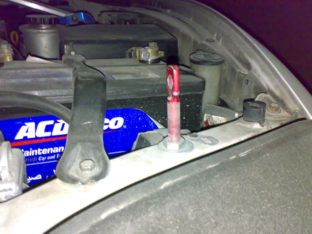

>Die einzige richtige feste stelle ist auf dem Frontblech!
Also wo auch der Batteriehalter fest ist!
Einfach loch rein.Sonst gibts nix wo dus festmachen kannst.

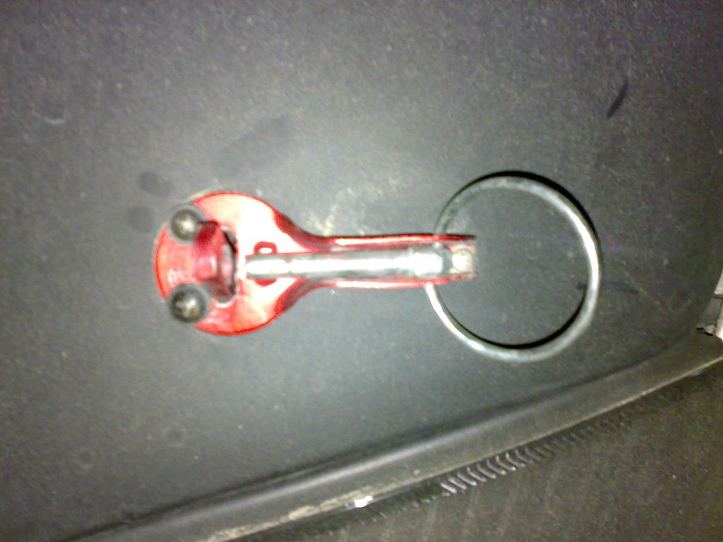

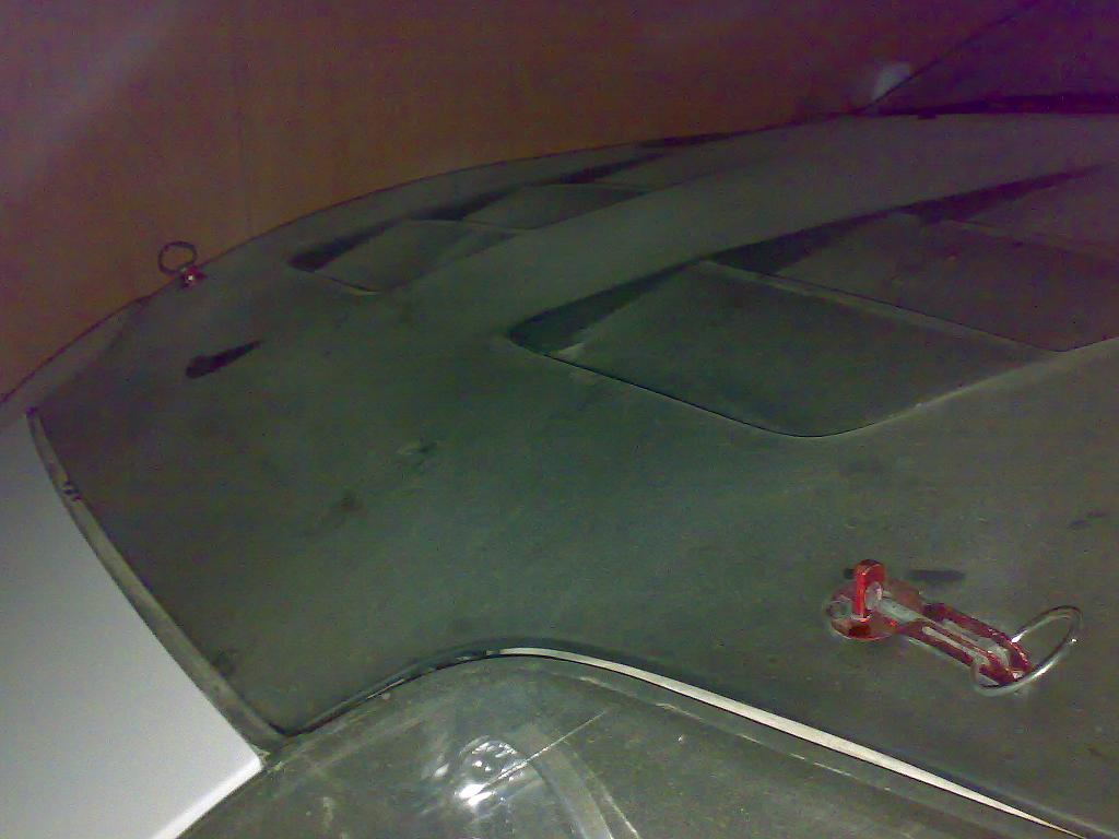

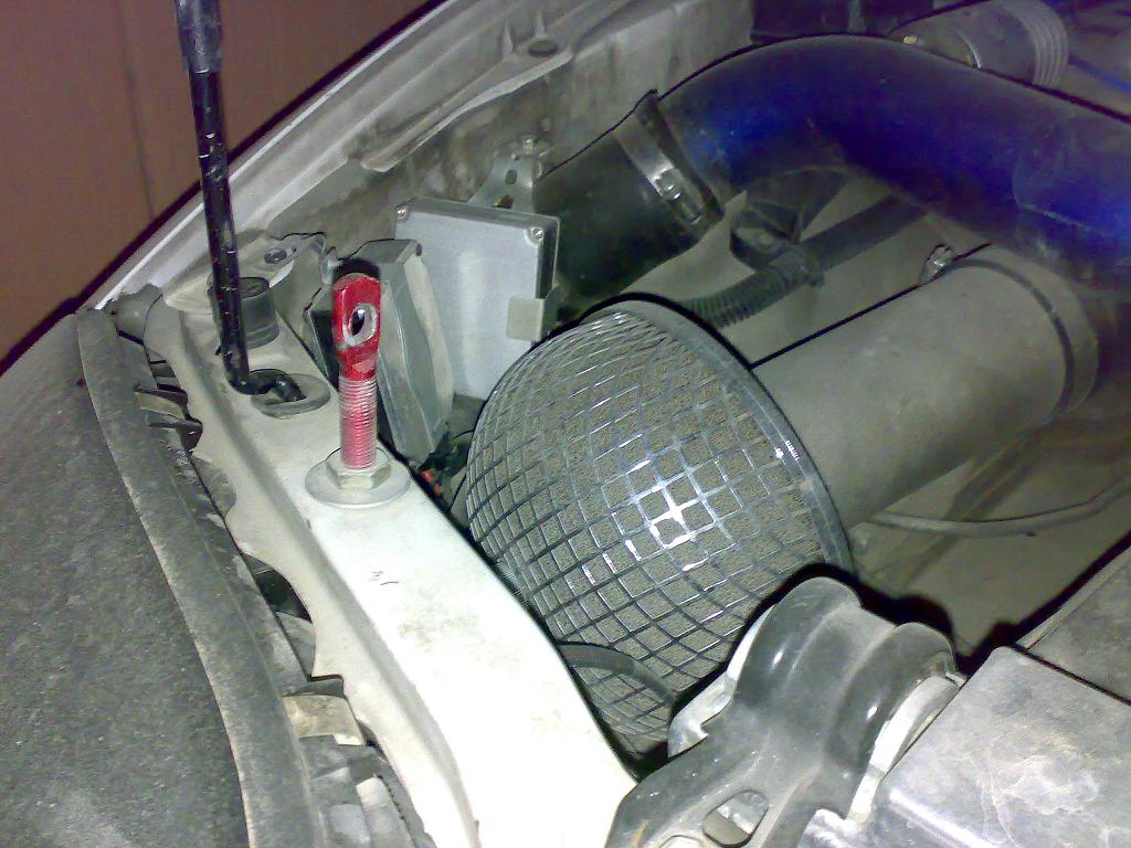

so hab dann mal eben ein paar bilder fuer dich gemacht... sorry aber ich bin ja 2 stunden im vorraus hier also war es leider schon dunkel...

Danke für die Bilder!!!!
Wollte die Schnellverschlüsse zwar etwas weiter außen haben aber so wie sie bei dir befestigt wurden ist es auch O.K.!!
Danke,werde es wohl auch so machen!!!
