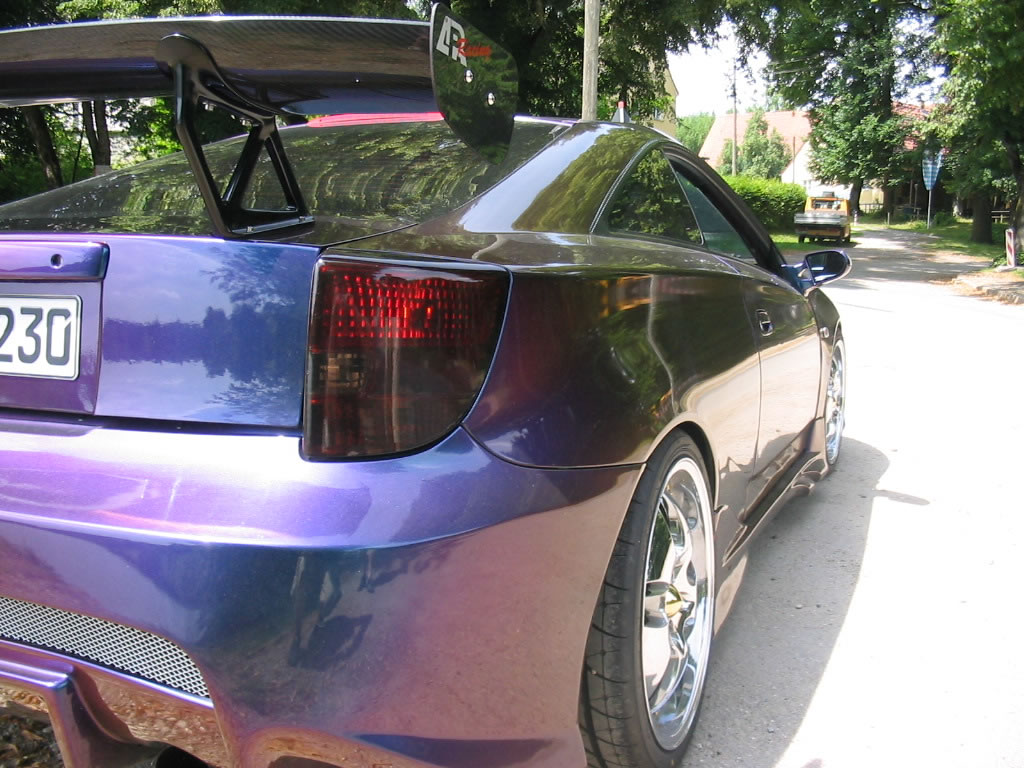

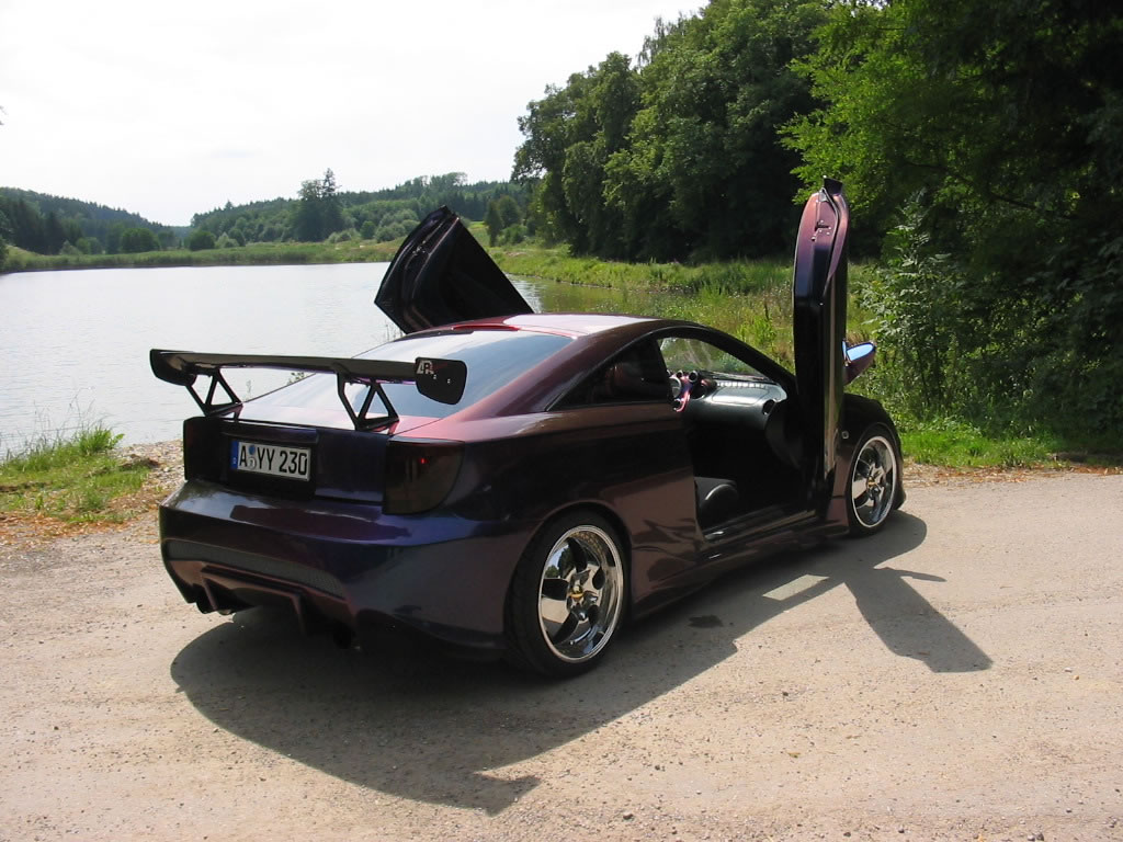

Hi Leute es geht hier nicht nur um die Füse,der Spoiler
allgemein ist zu scharfkantig und deshalb eine Gefahr
Und Prüfer die so etwas eintragen suchen sich am besten
gleich nen neuen Job.
Ausserdem sind das mit Abstand die hässlichsten Spoiler

Das hat mit dem Radius nix zu tun die Spoiler sind verboten weil diese zu scharfe Kanten haben
sicherlich findet man Prüfer die das machen nur wenn dich mal
die Rennleitung anhält würd sie dich des besseren belehren,und dann
baust du ihn direkt ab und der Prüfer verliert seine Zulassung.Hab das
hier bei uns mehr als 1mal erlebt.
