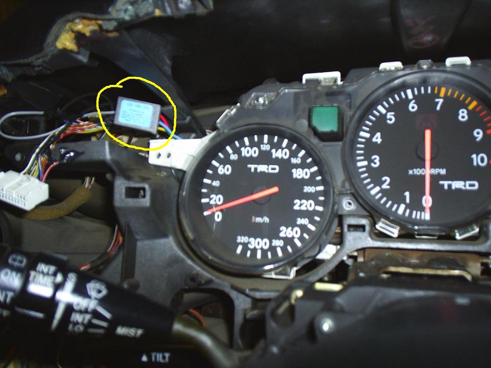

Du hast nicht nur einen Speedcut Defender verbaut sondern auch noch einen Speedconverter. Bau mal den Tacho aus du wirst dahinter ein kleines Kästchen finden. Dann musst du nur noch die Kabel verfolgen und dann das Kabel mit dem Speedsignal direkt zum Tacho führen und nicht durchschleifen.

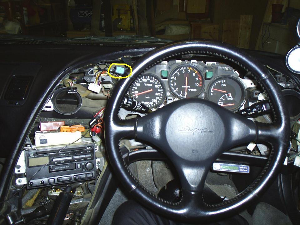

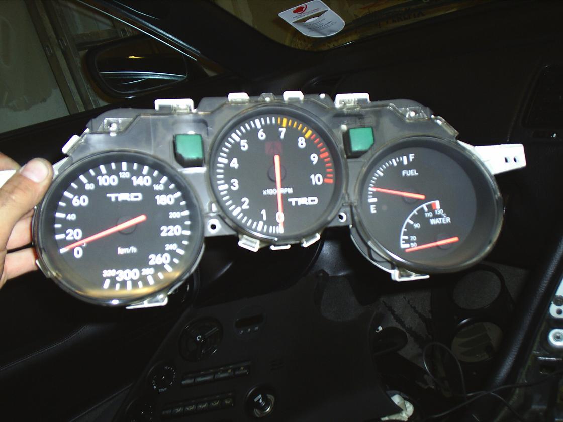

So,alles wunderbar geklapt!
Danke erstmal an Dexter haveaniceday.png der Man kennt sich aus!!!!
Hab' zuerst die Tachoverkleidungen ausgebaut..(ging super einfach!),dann konnte man schon
das kästchen sehen... Tacho musste auch raus,damit man an die verkabelung besser ran kommt. Speedconverter entfernt und die originale kabeln wieder zusammengelötet. Fertig!
hier ein paar bilder vom Tacho und dem Speedconverter.
