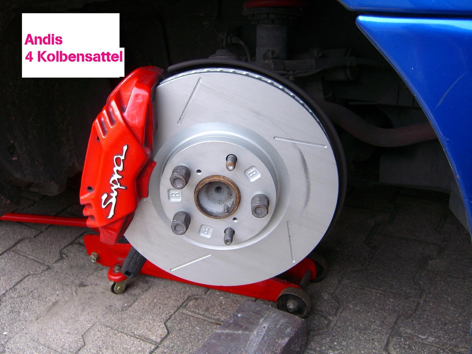

Andi
: 2121
Da mußt du den Erstbesitzer fragen was er bestellt hat. grin.png Oder meß den Durchmesser der Scheiben aus.Wenn du dann 322mm als Durchmesser hast kannste glücklich sein.Aber den 4 Kolben Satttel erkennt man auch sofort von außen.
downloads.mkiv.de/Andi/Bremsen/Sattel.jpg
Gruß Andi
