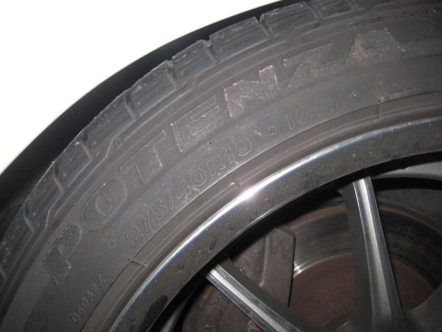

Theoretisch 408 kmh
8000 / (0.793*3.27) = 3085 Umdrehungen/min=51.42 Umdrehungen/s
Raddurchmesser ist 19"=48.26cm + 2*27.5cm*0.4 = 70.26cm=0.7026m
->Abrollumfang: 2.207m
Translatorische Geschwindigkeit = Drehzahl * Abrollumfang = 113.484 m/s = 408.542 km/h
