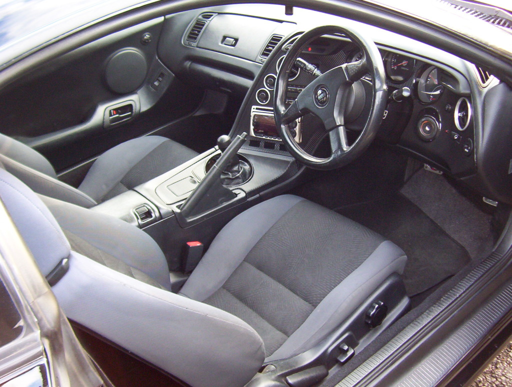

hi, hat jemand ein sportlenkrad verbaut und wie wurde es gelöst? wie siehts mit airbagfehlermeldung aus und mit der eintragung?
finde das original lenkrad net so hübsch... würds gern tauschen.
