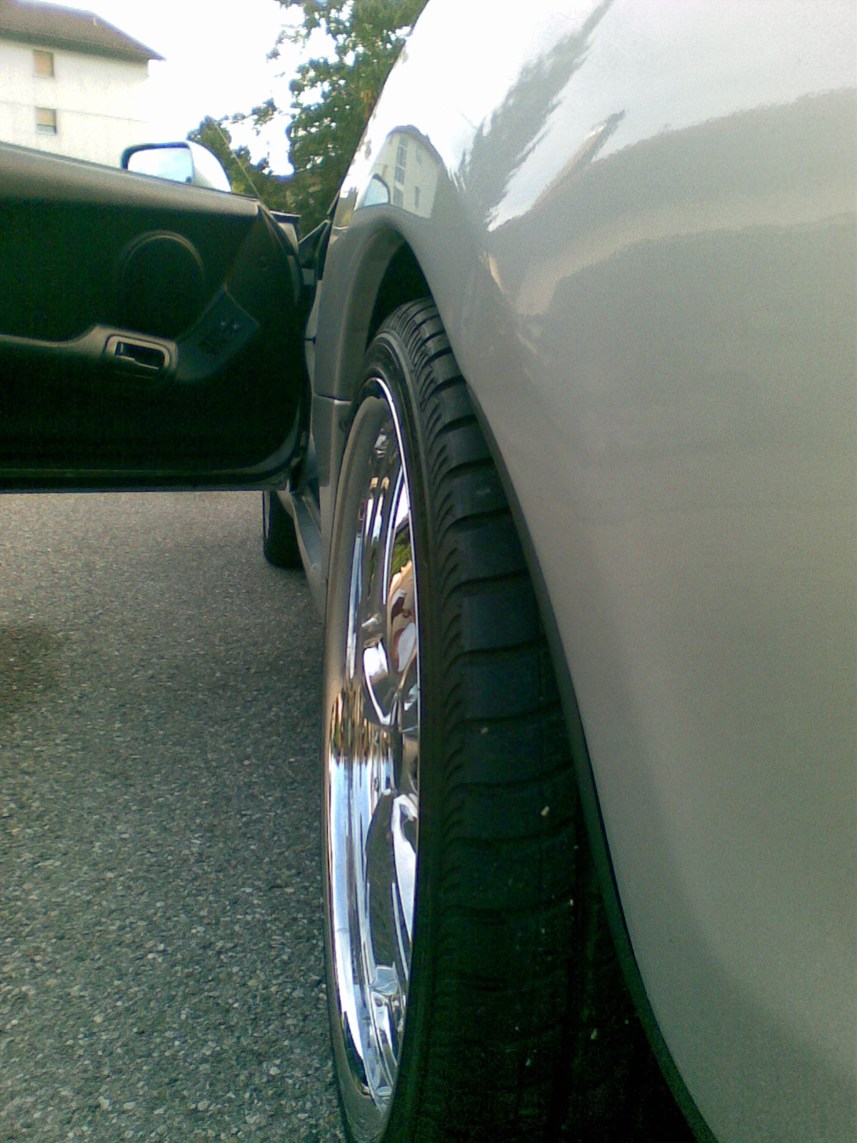

Ich hatte damals Vorne 8,5x19 ET25 + 15mm Scheiben (je Seite) und Hinten 9,5x19 ET25 montiert. Hinten wurde nur gebördelt , die Scheiben Vorne waren nötig weil die Felge sonst nicht am Bremskolben (EU) vorbei gegangen wäre.
Hab mal ein Bild angehängt, noch mit Serienfahrwerk und ohne bördeln!
Wie auf dem Bild zu sehen, kommt die Felge ziemlich bündig zum Radlauf raus und genau so sah es auch Vorne aus.
Gruß Sascha
: 24. 11. 2011 [05:08]
Perfekt!
Da mein Wagen tiefer ist, mußte ich natürlich bördeln
