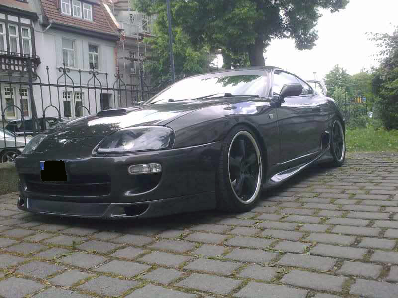

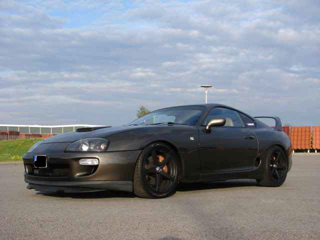

Meint ihr denn das es passen würde mit vorne und hinten et28 bei der genannten Größe?

Bild 1: 245/35 R19 (8,5 et 15)
Bild 2: 245/40 R18 (8,5 et 35)
