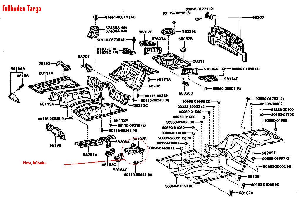

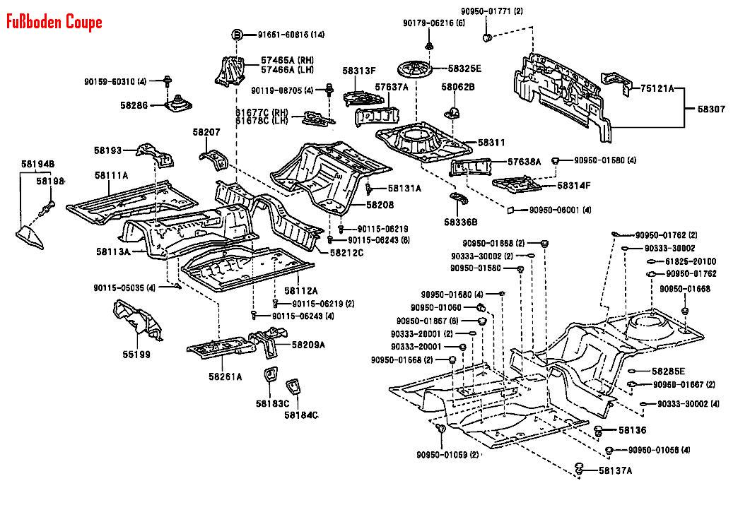

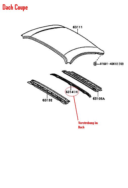

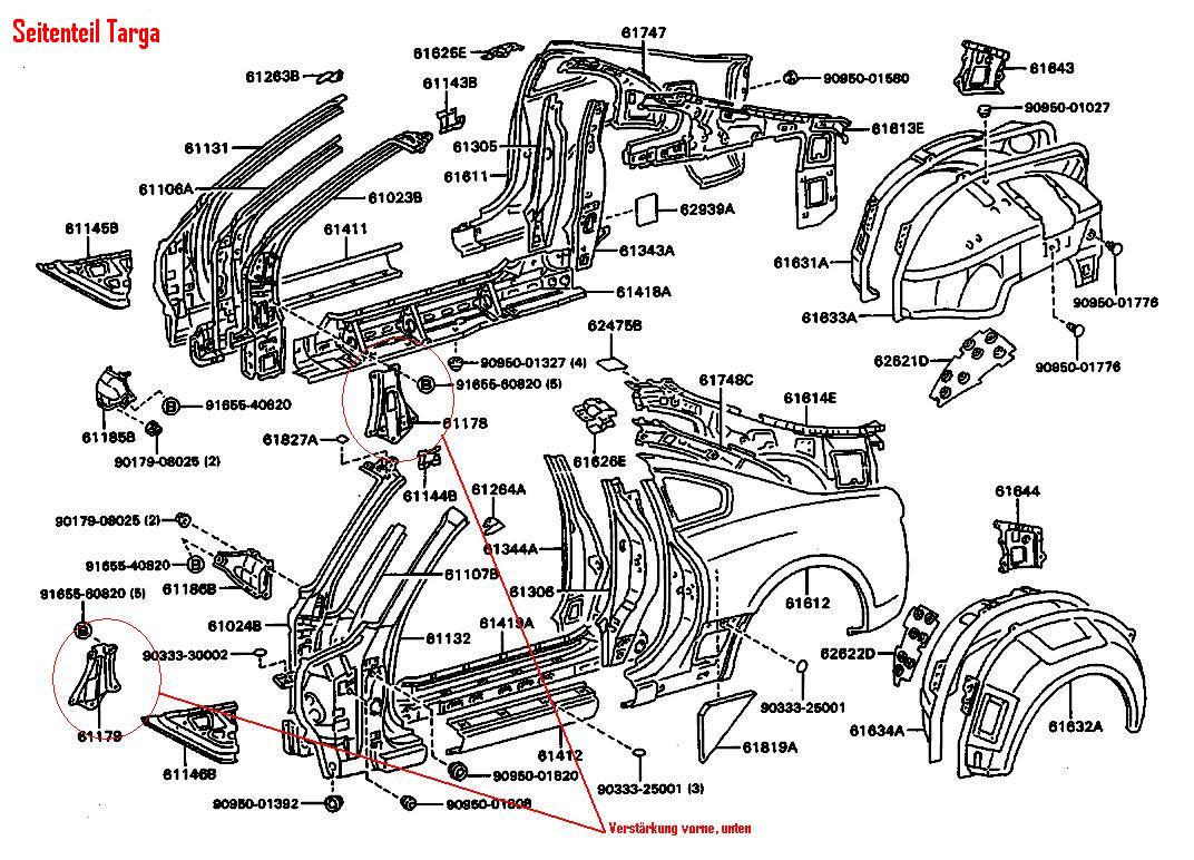

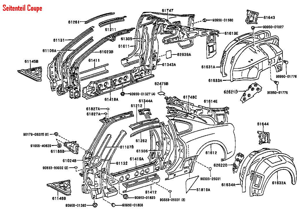

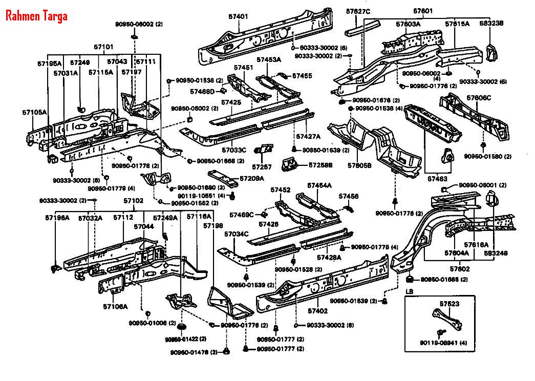

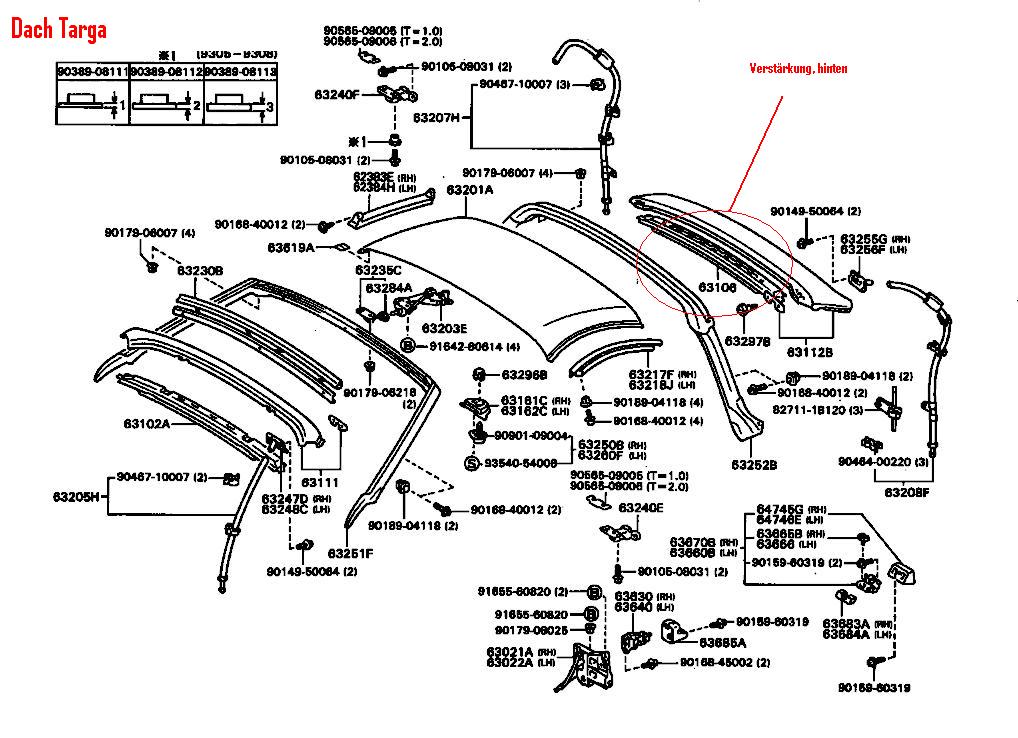

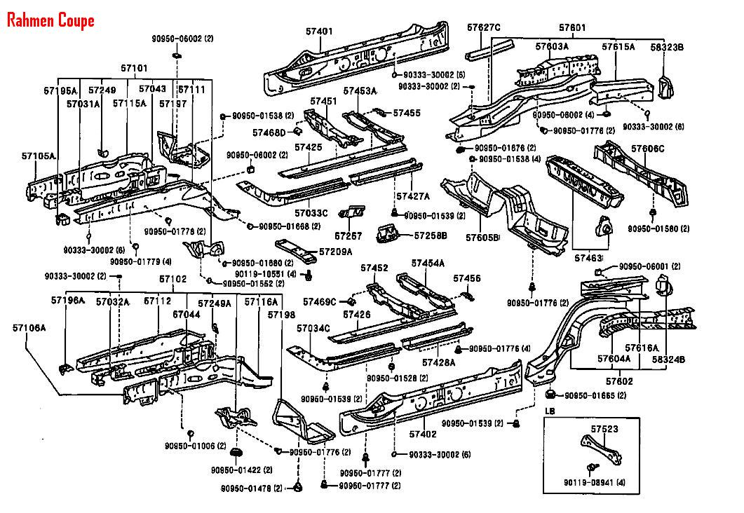

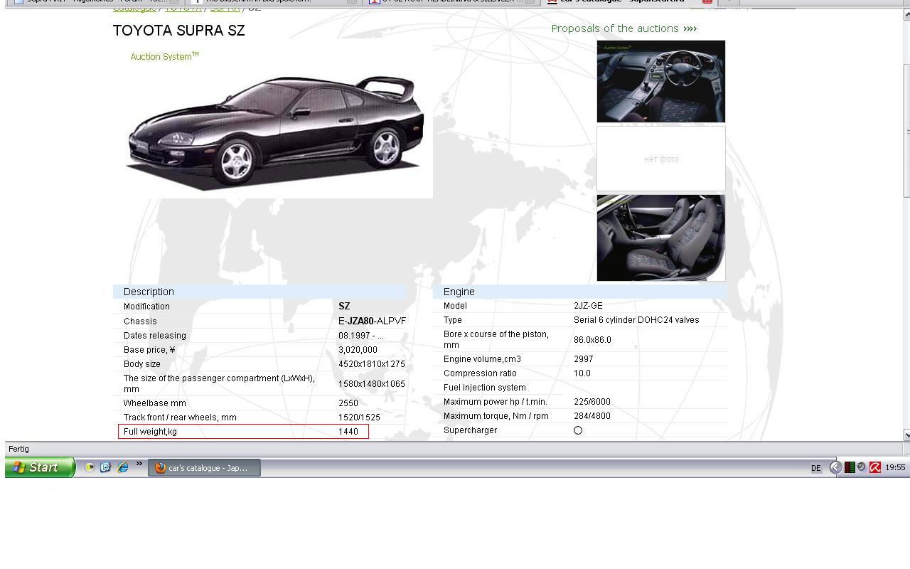

Hab es mir mit den Verstärkungen des Targas im Online-EPC genauer angeschaut.
Es gab nur geringe Unterschiede, die ich finden konnte: die Tragrahmen der beiden Modelle sind komplett baugleich, die seitlichen Karosserieteile unterscheiden sich nur in diesen "Dreiecken", von denen Don und Ali geschrieben haben, im Fußboden der Targa ist eine extra Platte angebracht, wobei das kaum ene verstärkung sein kann, das Dach der Targa hat eine ordentliche "Überrollverstärkung" hinten im Kopfbereich.

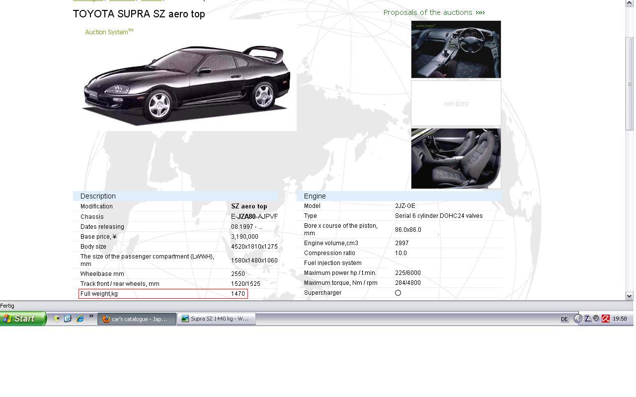

In nem Onlinekatalog, das in Japan von vielen Auktionshäusern verwendet wird, hab ich die technischen Daten des "SZ"- Automatik und des "SZ aero top" vergliechen, die beiden Modelle haben die gleiche Grundausstattung. Es sind nur 30 kg Mehrgewicht, die der Targa auf die Wage bringt.

Die 30 kg sind nur die Differenz der Karosserien, denn "SZ" Automatik und "SZ aero top" unterschieden sich nur in den Karosserieausführungen, die Basisausstattung ist die gleiche gewesen. Hätte ich z.B. die '93er "GZ aero top" (ist die "Luxusvariante" TT A/T) mit ner '93er RZ (auch TT A/T) vergliechen, würde die Differenz höher liegen. Denn diese haben unterschiedliche Basisausstattungen, eine ist fast voll ausgestattet und die andere viel weniger.
