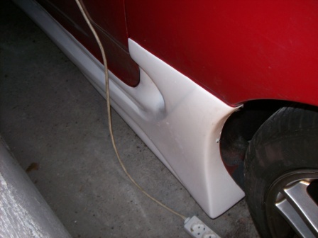

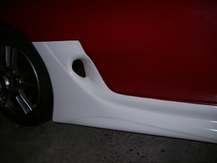

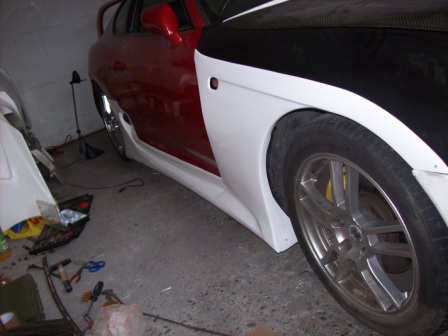

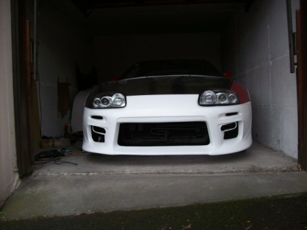

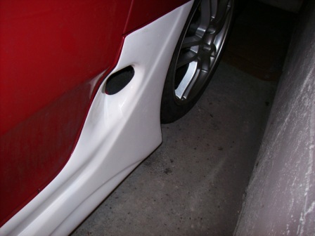

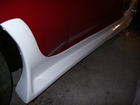

Hier mal Bilder mit und ohne Verbreiterungen. Hinten ist - wie gesagt - noch viel Schrott.
Habe leider keine besseren Bilder, da ich mir erst noch eine Rampe bauen muss, damit ich aus der Garage komme :unsicher:
schaut ja garnicht mal schlecht aus...
bekommt man die schweller gut fest bzw sind da halter dran, oder wie macht man die dran, weil bei den dingern die ich von ntc an meinen mx5 gemacht habe waren null halter und so, hätten von der passgenauigkeit auch an nen z3 oder so passen können B.png
aber die front sieht ja von vorne echt bissig aus! kommt auf den ebay bildern leide rnicht so geil rüber...
weil fand es auch erst hässlich mit den kleinen schlitzen und den haltern füür die blinker aber so schaut es echt besser aus auf deinem bild!!!

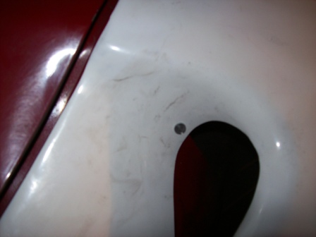

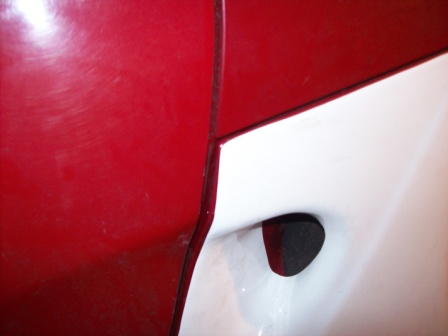

Auf Bild eins und zwei sieht man vorn die Schrauben. Der Schweller geht über diese schwarzen original Schutz-Leisten drüber. Ich habe dann einfach genau an der Stelle, wo die verschraubt sind gebohrt und die originalen Löcher im Kotflügel genutzt. Hinten Übrigens genauso. Außerdem habe ich den Lufteinlass noch innen Verschraubt (ja ich weiß - viele würden Blindnieten setzen. Ich montieren meine Teile aber meist so, dass ich sie auch schnell wieder abbauen kann - habe ich mir bei meinem Mazda angewöhnt. Bevor die Cops mir die Karre wegen 55mm Bodenfreiheit an den Schwellern lahmlegen, schraub ich die Schweller schnell weg und fahr weiter grin.png )
