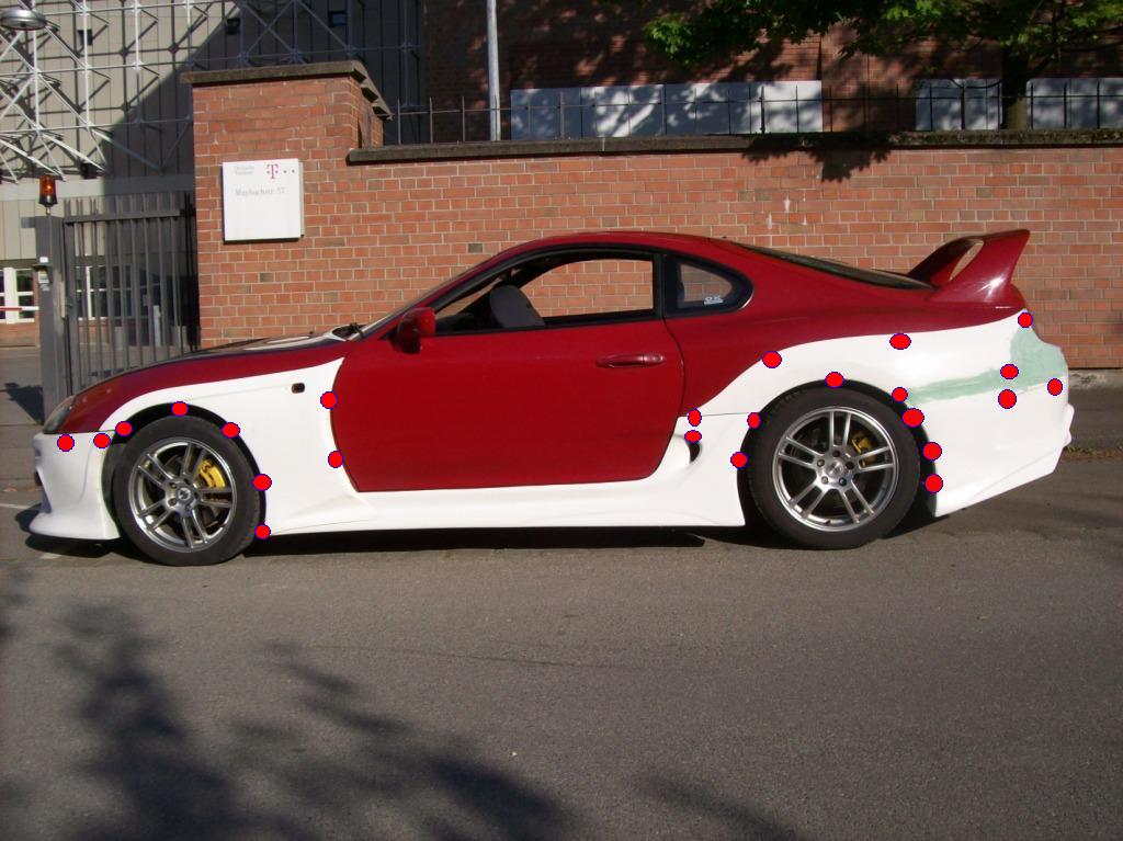

An den markierten Punkten ist entweder geschraubt oder genietet:
Front geschraut - original Löcher
Seitenschweller geschraubt (vorn unter den Kotflügelaufsätzen)- alle original Löcher
Heck im Radlauf geschraubt - original Löcher, an den Hinteren Punkten genietet, außerdem mit dem Nummernschild verschraubt.
Seitenteilaufsätz hinten genietet.
Kotflügelaufsätze vorn genietet.
Alle Punkte am Radlauf sind innen im Radlauf. Ist halt alles noch nicht laminiert.

Blue W
Wenn du die Seitenwände einlaminieren willst sind es zu wenige befestigungspunkte.
Wir haben mit jemandem gesprochen der Die Königbreitbauten bei Mercedes und die Riegermonster gemacht hat.Der meinte alle 2cm eine Niete.Danach haben wir in meine Seitenwände pro Seite je 80 nieten geschossen.
Hab Autos gesehen die er vor 20 Jahren gemacht hat,immer noch erster Lack und man sieht nicht das sie Verbreitert wurden!

@ Blue: Danke für den Tipp. Dann baller ich da mal noch ein paar rein. Schön dass es doch immer wieder Leute gibt, von denen man was lernen kann! B.png
