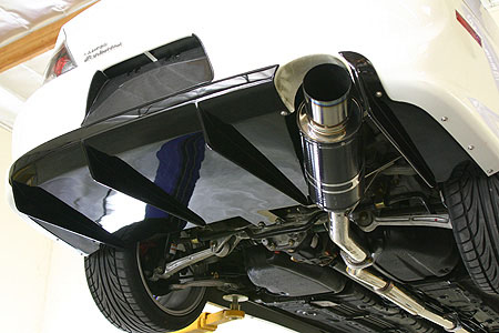

Original geschrieben von: Pred...wieso hamse statt des Riesenspoilers net einfach nen Diffusor in die Heckschürze integriert? Das ham die bestimmt net "Ausversehen" vergessen oder sowas.. die ham sich dabei schon was gedacht...
Die Antwort liegt in den KOSTEN!
Autobau ist immer ein Spagat zwischen den Ingenieren und der BWL Abteilung. Für die einen kann ein Auto nie gut genug gebaut werden und für die anderen zählen nur die Zahlen/der Gewinn pro Einheit.
Zum Thema Diffusor
Ich denke schon dass ein Diffusor, selbst wenn er nicht an nem glatten Unterboden angebunden ist, was bringen kann.
Klar, wenn das ding 2cm unters Auto reicht ist das eher Blödsinn aber auf den Fotos sieht man schon dass die Teile ziemlich weit unters Auto reichen.
Selbst wenn die Luftsäule unterm Auto turbulent ist, was sie sicherlich ist, und der Diffusor "nur" dazu beiträgt dass der Luftstrom am Heck des Fahrzeuges beschleunigt wird, wodurch der Druck dort sinkt, ist es schon mal ne Verbesserung.
Beispiele:
http://www.hondaboard.de/images/userpage/galerie/64_2110.jpg
http://www.predator-performance.com/images/aprdiff.jpg
http://images.europeancarweb.com/tech/0610_ec_01_z+aerodynamics+mclaren_slr_right.jpg
http://www.supercars.net/carpics/2992/2005_Ferrari_F43012.jpg
http://images.europeancarweb.com/tech/0610_ec_21_z+aerodynamics+mclaren_slr_aerodynamic_test.jpg
Merken wird man es nur ab ner gewissen Geschwindigkeit - logisch - und ob das dann jemandem wirklich was bringt steht auf nem anderen Blatt. Wenn das ganze nicht wie ein "Fallschirm" am Heck aufgebaut ist dann ist sowas aus meiner Sicht sehr sinnvoll!
