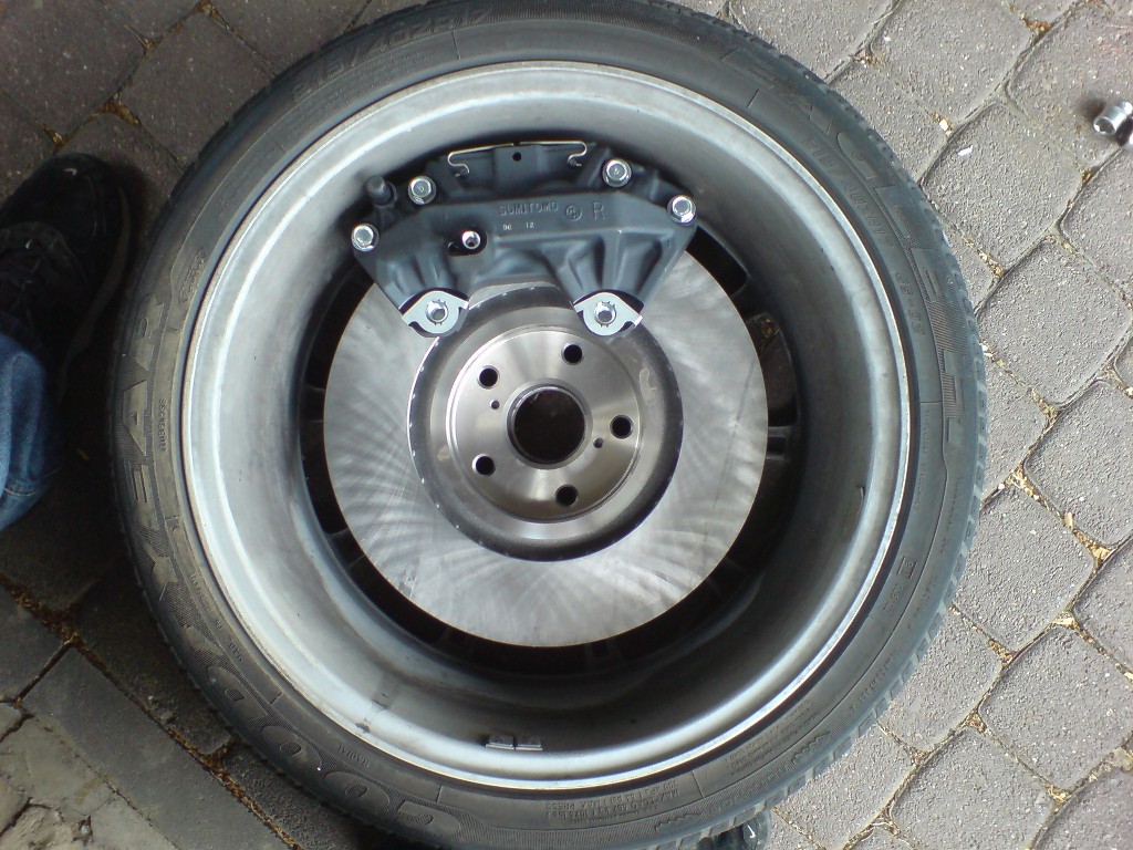

Also, 10x15 et -35 passt nicht wegen der bremse hinten.. Mit einer Adapterscheibe könnte man es aberpassend machen.. (ist nur eine testfelge)
http://i131.photobucket.com/albums/p314/der-pate79/usw/Bild072.jpg

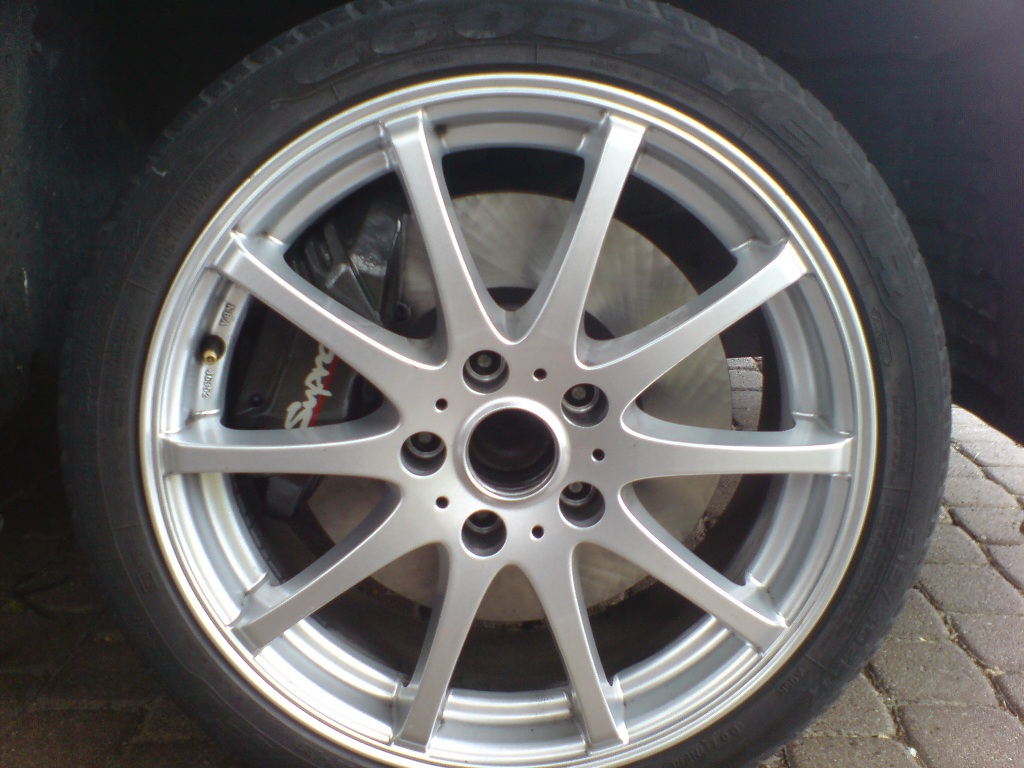

also ich bin zurzeit dabei meine bremse auf "groß" umzurüstet und das passte vorne mit mein 17" nicht! außendurchmesser ganz ganz knapp aba seitlich kommt der bremssattel an die felgen! Ich hoffe das geht mit spurverbreiterung df.png
