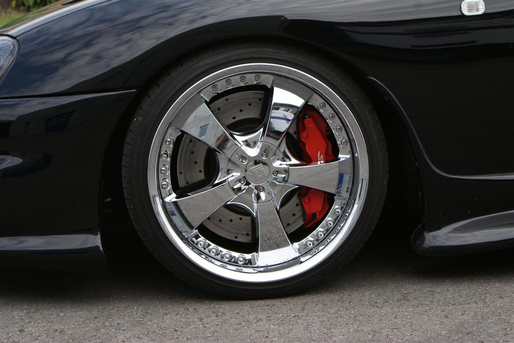

Porsche (Brembo) GT3 Supercup 6Kolben mit 378X34mm Scheiben.

Habe 5 solcher Bremsen Gebaut eine habe ich noch ,die hat aber auch schon einen Käufer gefunden,bei den 5 Bremsanlagen möcht ich es auch belassen.
Da es ein zimlicher Aufwand ist alles zu Organisieren.
Bei Movit bezahlt man für ein änliches Up grade ca.4500€
