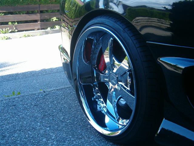

Exotic-Supra
: 10.02.2007
: 730
so hier meine.
Tenzo-R GT6
HA:19x10.5 - ET25, 275er (ohne Spurplatten, nur gebördelt)
VA: 19x8.5 - ET20, 235er (ohne Spurplatten, nicht gebördelt)
http://i42.tinypic.com/5v3y2f.jpg
