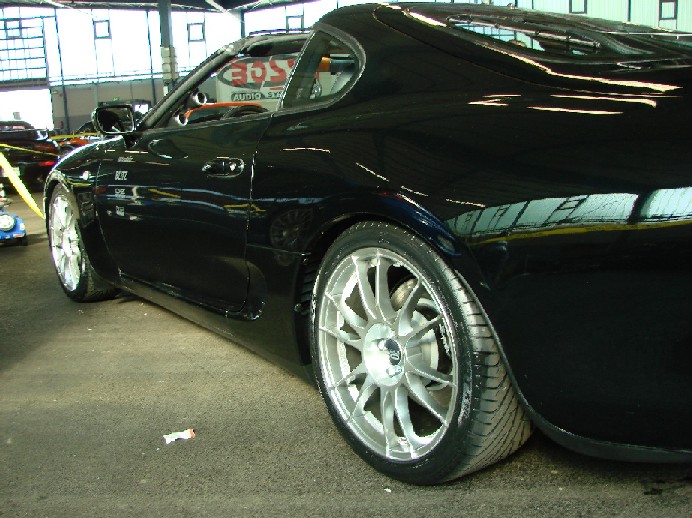

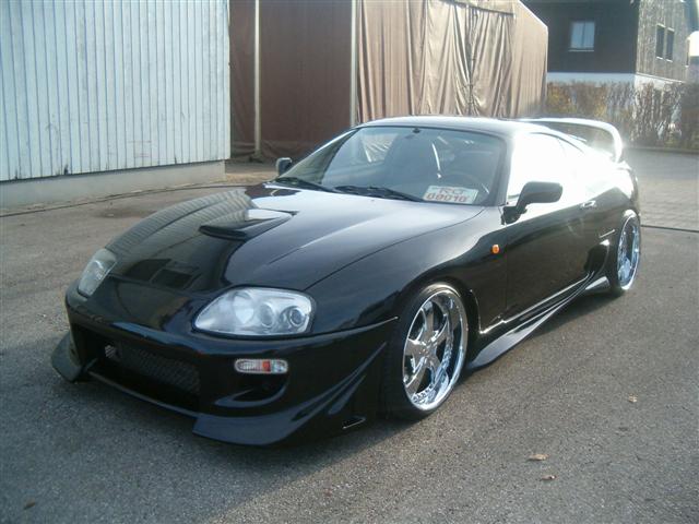

Fahre vorne 10x19 mit 235/35ZR19 und hinten 12,5x19 mit 315/25ZR19
: 10. 12. 2006 [12:02]
muss ja bock hart sein....besonders die 315/25/19er auf 12,5........
und ich nehme an du hast einen Breitbau? weil 12,5er hinten.......
: 10. 12. 2006 [12:18]
nein kein Breitbau
: 10. 12. 2006 [12:41]
nein kein Breitbau
achja...vergessen........sind ja nur die Felgen so breit....nicht der Reifen........
Ok, is klar............
Aber die Felgen sind (für meinen Geschmack) VIEL zu breit für die Reifen............
Wie ich sehe trägt dein Wagen die vorderen Kennzeichen genau so "spritzwassergeschützt" wie meiner grin.png
Auf so eine Front gehört ja auch NICHTS drauf !
