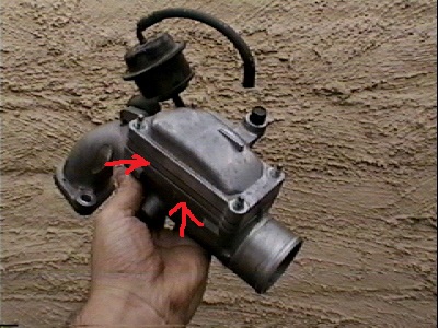

Frage in die Runde: Was verursacht dieses "furzen" beim Gaswegnehmen?
Falls die Frage noch nicht beantwortet wurde. Dieses Furz-Geräusch wird durch ein defektes Reedvalve (Zungenventil) verursacht.
Teilenummer bei Toyota ist 17305-46011 falls ein Neues benötigt wird.
/fileadmin/media/Benutzer-Dateien/fadester/forenuploads/20170121-reed.JPG

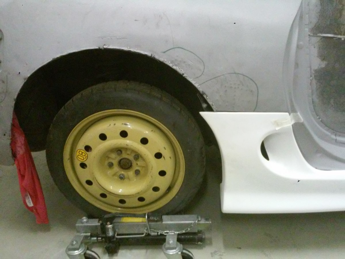

Erste GROSSE PROBLEM ist da ! blink.png sad.png ich weiss nicht wie weiter ....
Schau Bild :
/fileadmin/media/Benutzer-Dateien/StevenMkIV/forenuploads/20170121-thumbnail_20170120_165042%255b1%255d.jpg
Naturlich Seitenschweller ist in Ordnung-neu Teil mit 100% gute Masse. Gramms garantiert dass Teil passt auf milimeter. Also aus Karroserie ist 4cm ... angry.png ausgeschnitten !!!!
Gibts 2 Moglichkeiten :
1- Karroseriemann kommt und er schweisst etwas an... "dazu" ( sonst noch keine Ahnung wie viel kostet es )
2- http://www.gramsstyling.co.uk/shop-2/toyota-supra-ridox-rdx-style-rear-fenders-60mm-for-wide-body-kit/ ermm.png ????
einfach zukleben, allles abflächen und lackieren lassen, also diese scheisse blache unter bodykit so belassen - bei diese Moglichkeit abber darf nicht die verbindung entdecken.

Ohhmann, das mit den Kotflügeln ist echt ärgerlich cwy.png Mach es am besten gleich richtig, dann passen auch weitere Sachen besser wie Radkastenabdeckung
Schau Bild :
Erstmal auch von mir riesen Respekt was du da durchziehst.
Ich habe schon bei den vorherigen Bilder gedacht dass die Radläufe ausgeschnitten sind, als dann dein Spengler Bleche in die Öffnungen schweisste war für mich eig klar dass da wahrscheinlich neue Seitenwänden bzw. Radläufe eingeschweisst werden.
Eventuell findest von einem Unfaller die nötigen Blechteile...

Ich biete, kann jemand diese Platzt messen ? Danke sehr !/fileadmin/media/Benutzer-Dateien/StevenMkIV/forenuploads/20170122-Auto_Toyota_Toyota_Supra_029633_.jpg
: 22. 01. 2017 [10:11]
Wenn es bis dahin keiner gemacht hat, messe ich dir das gerne nächstes Wochenende aus. Früher komme ich nicht zum Auto.
Ich würde mir hier aber auch eine Karosse mit guten Seitenwänden suchen und die einschweißen lassen.

Bei eBay Kleinanzeigen wird eine rechte Seitenwand angeboten für 75€. Die linke Seite könnte ich womöglich über einen Kumpel besorgen.
Ist ca. 55mm...Bild is leider 90° verdreht, zeigt den Radlauf hinten links
