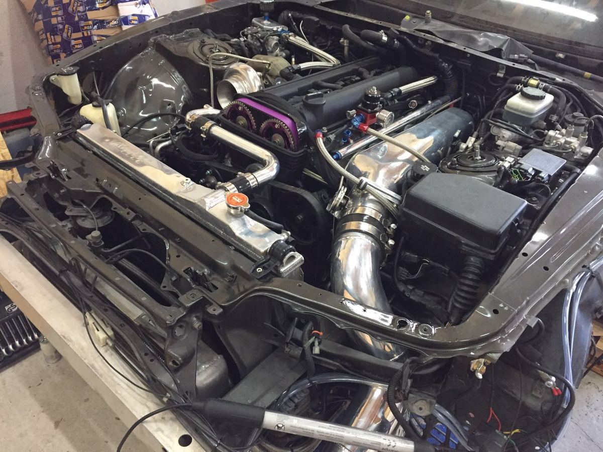

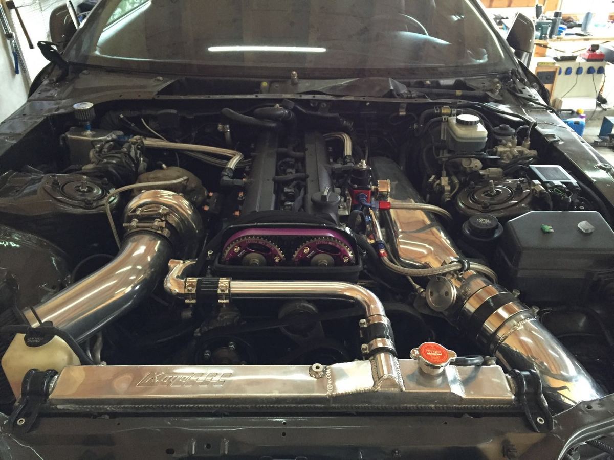

Mal sehen, momentan geht es jedenfalls gut voran :-)
/fileadmin/media/Benutzer-Dateien/Will2k/forenuploads/20160313-IMG-20160313-WA0004.jpg
/fileadmin/media/Benutzer-Dateien/Will2k/forenuploads/20160313-IMG-20160313-WA0003.jpg
: 13. 03. 2016 [16:30]
Hey und ist geklärt, ob es beim Single Sinn macht den Öl Wasser Wärmetauscher zu behalten? Der ist doch so auch beim Original?

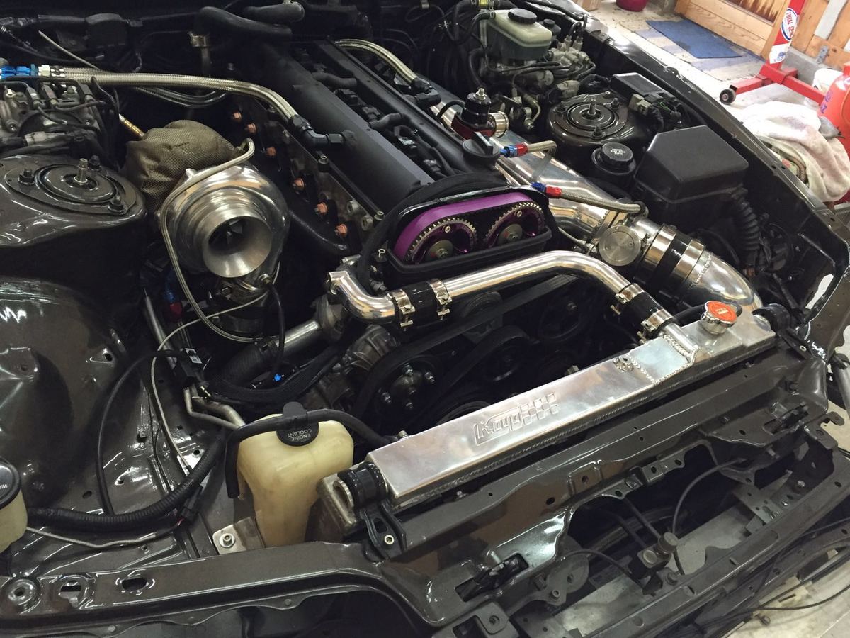

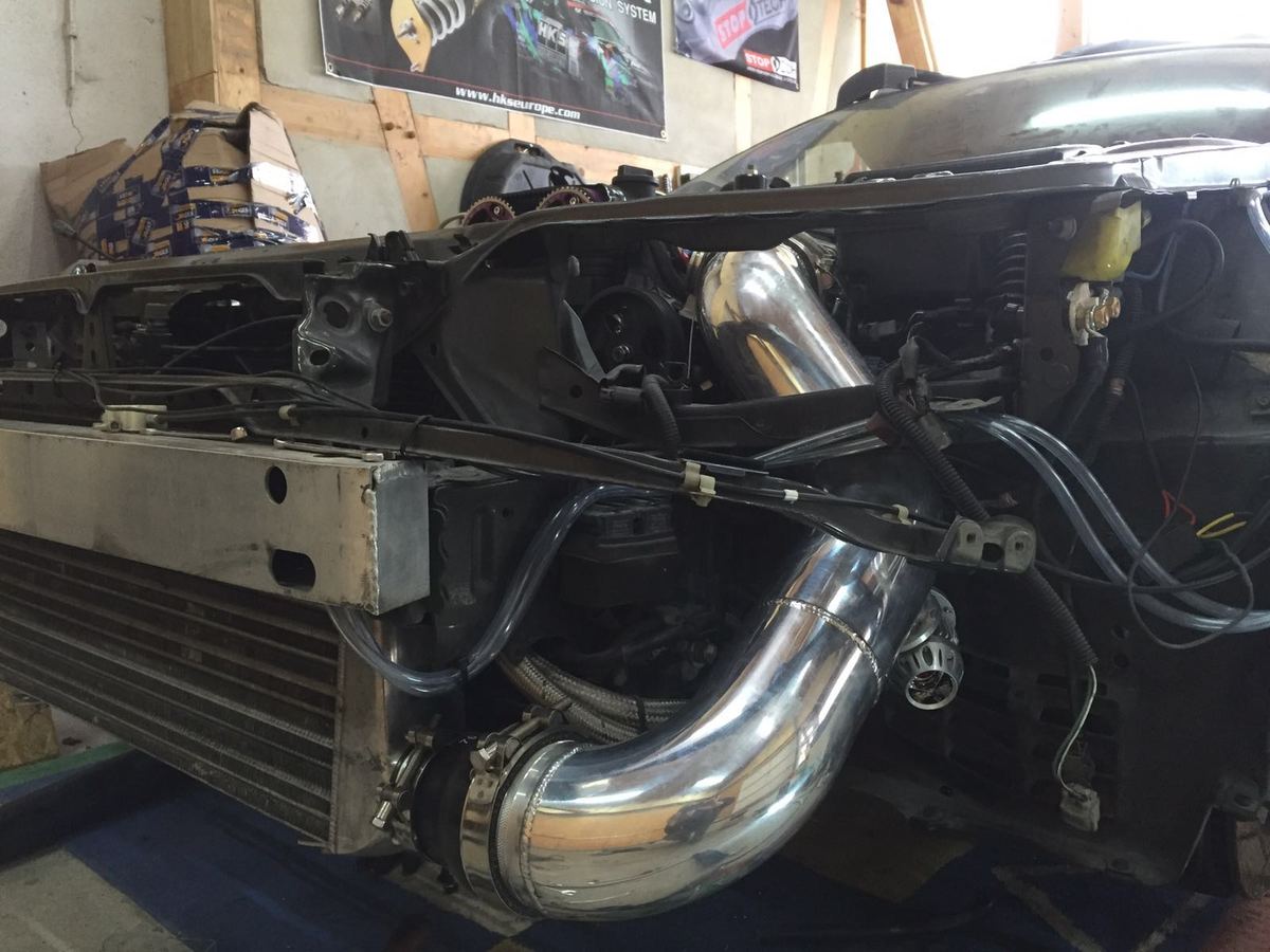

Der Wärmetauscher bleibt jetzt erst mal drin, wurde ordentlich gereinigt und sollte auch keine Probleme machen, hat er bis jetzt auch nie. Da ich einen großen Ölkühler und alle Temperaturanzeigen drin hab sollte da auch nichts passieren.
Leider gab es heute einen kleinen Rückschlag. Anscheinend gibt es bei der Ölpumpe eine Art Überdruckventil. Dieses scheint bei mir (obwohl es eine neue Original Toyota Ölpumpe ist) zu klemmen. Als Folge wird der Öldruck so hoch, dass es den Ölfilter rausschießt (passierte 5 Sekunden nach dem ersten Anlassen). ABER: Sie ist gelaufen und den Rest bekommen wir auch noch hin smile.png
/fileadmin/media/Benutzer-Dateien/Will2k/forenuploads/20160319-IMG-20160316-WA0002%20%281%29.jpg
/fileadmin/media/Benutzer-Dateien/Will2k/forenuploads/20160319-IMG-20160312-WA0010.jpg

Bekanntes Problem. Frag mal Thomas (FastBy4)
: 26. 03. 2016 [18:46]
Will2k
: 17.06.2009
: 392

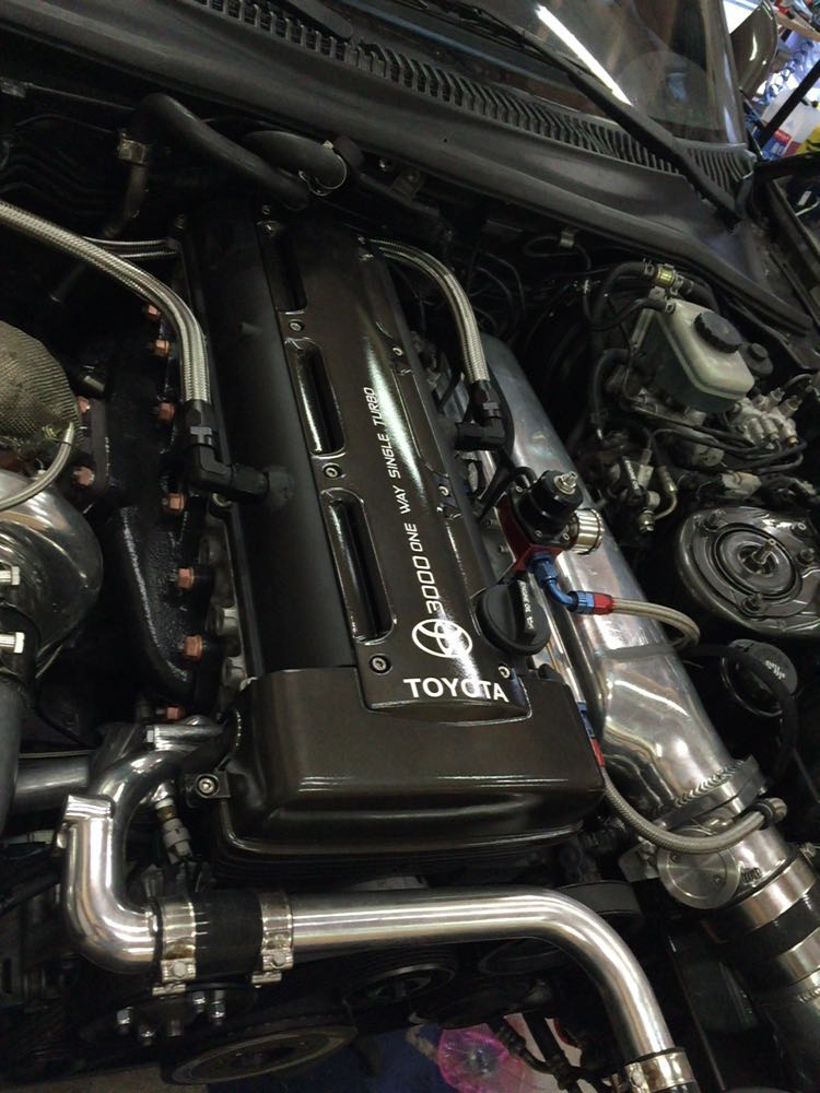

/fileadmin/media/Benutzer-Dateien/Will2k/forenuploads/20160328-IMG-20160328-WA0004.jpg
: 28. 03. 2016 [18:49]
Supra_Austrian
: 07.01.2014
: 105
: 28. 03. 2016 [21:17]
MKIV_Joe
: 29.04.2012
: 201
Die Abdeckung finde ich klasse. " ONE WAY SINGLE TURBO"
Passt perfekt zum Gesamtkunstwerk!
Lg
Joe
: 29. 03. 2016 [08:32]
