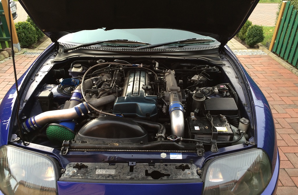

Da der "Kabelsalat" im Innenraum zum Großteil beseitigt ist, nur noch die OEM Beleuchtung im Kofferraum/ Handschuhfach und Himmel geblieben ist und das Dash auch wieder komplett montiert ist, inkl. Schalter für's anklappen der Spiegel (danke an Kenny
) hab ich mich mal an den Motorraum getraut.

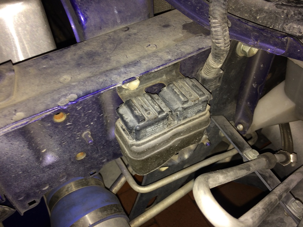

Patrick hatte schon durch durch das Rückrüsten des Xenon Kits einiges an Kabel entfernt, daher hatte ich nicht ganz soviel Arbeit. Die Scheinwerfer habe ich erstmal ausgebaut, da ich sie die Tage aufpolieren möchte. Unter dem rechten Scheinwerfer machte ich allerdings eine Entdeckung, welche mir seltsam erscheint.
Die Hupe, war auf jeden Fall am falschen Ort montiert, dazu noch mit einem selbst gebastelten "Verlängerungskabel" angeschlossen. Das Kabel flog raus, der Originale Stecker war zum Glück noch vorhanden, so das ich die Hupen wieder an der originalen Stelle verbauen konnte. Leider passt desswegen mein Hitzeschutzblech nicht mehr, das wird aber noch passend gemacht.
Das eigentliche Problem ist, dass weiter unten ein Kabel mit OEM Stecker baumelt, welches nicht angeschlossen ist. Auf der linken Seite ist das gleiche Kabel angeschlossen, wenn mich nicht alles täuscht, geht das Kabel in die Aufprallensoren für den Airbag. Die Sensoren fehlen rechts komplett. Da meine Frage: Kann ich die Senoren neu bestellen und "einfach" anschließen ohne das mir danach irgendetwas um die Ohren fliegt??
Ich hoffe man erkennt es auf dem Bild, hier noch die linke Seite, wo es angeschlossen ist:
Die Stahlflexleitung vom Kühler zur Heizung werde ich auch zurückrüsten, ich bin mal gespannt, wo der Sensor angeschlossen ist, das Kabel verschwindet im rechten Kotflügel in Richtung Innenraum.
