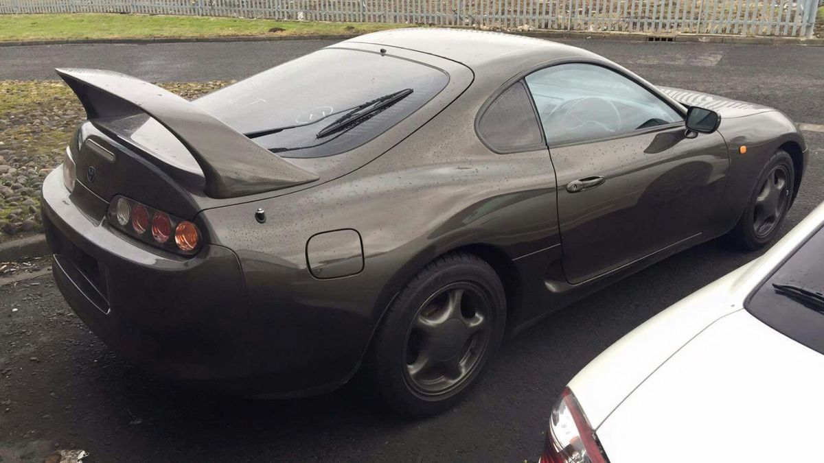

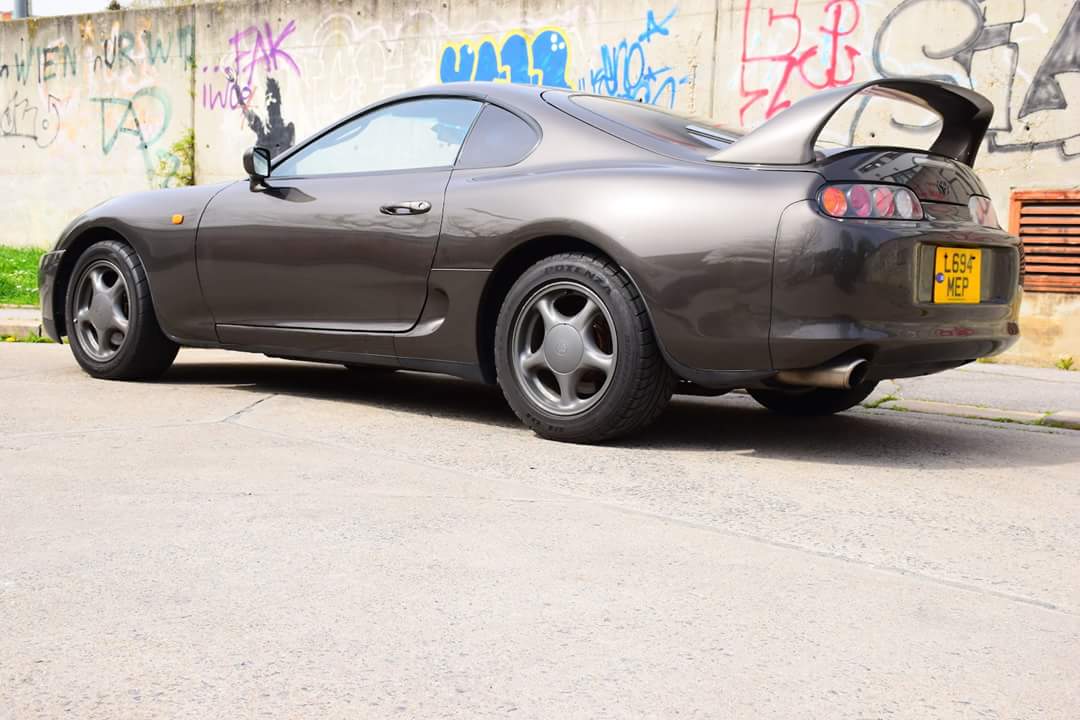

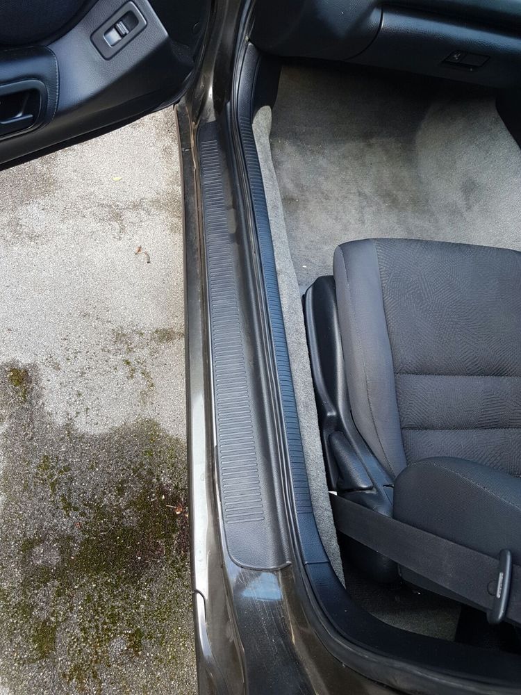

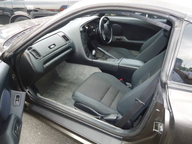

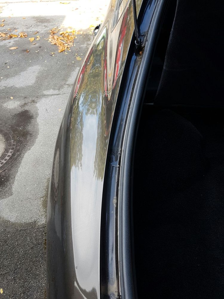

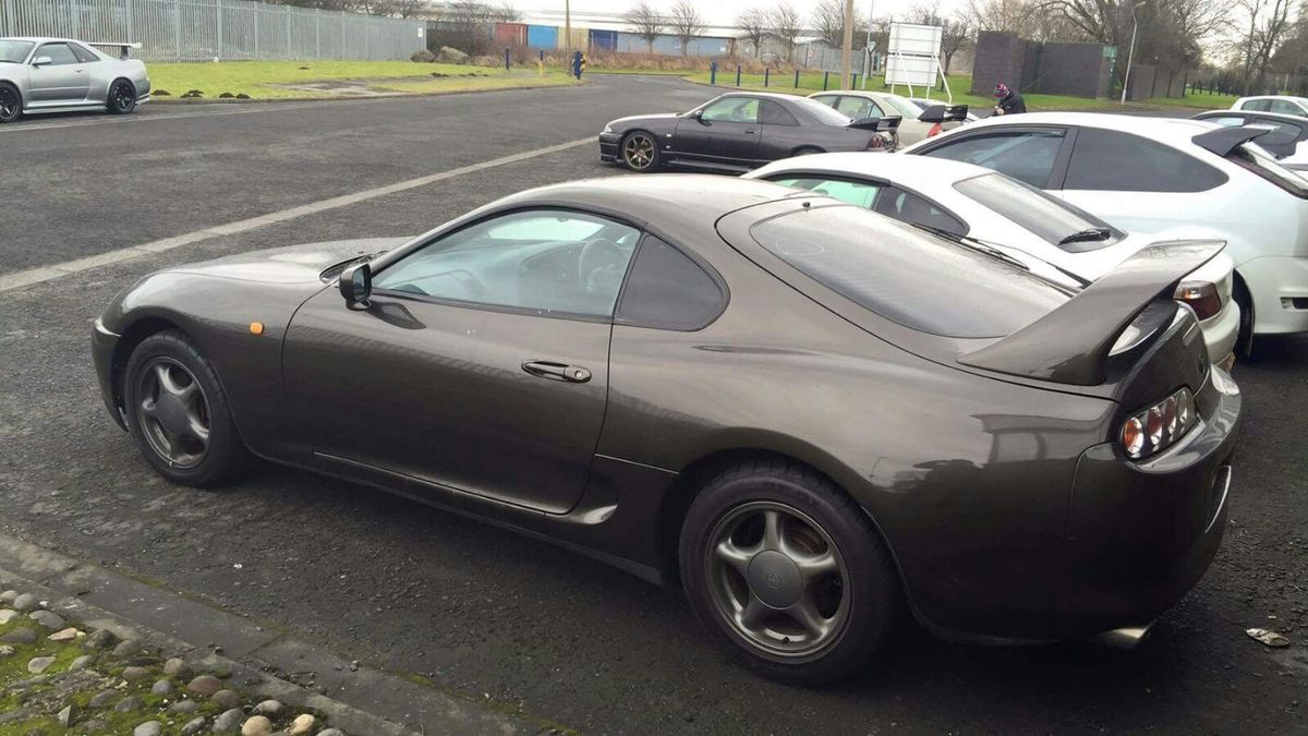

nochmal ein bilder von der schönen. Falls euch was auffällt wäre ich euch sehr dankbar wenn ihr mich das wissen lassen würdet grin.png
Hier hat er nochmal speziell Bilder von der betroffenen Seite gemacht bei der Tür und hinterer Kotflügel ausgetauscht wurden. Bei Ansicht von hinten ist das die linke Fahrzeugseite.

Ich finde auf folgendem Bild stimmen die Spaltmaße nicht so...
https://abload.de/img/20160905-whatsappimatdoc2.jpeg
Ich hoffe, dass der Supra sonst sehr gut repariert wurde.... optisch ist der natürlich unfassber schön ! heart.png

/fileadmin/media/Benutzer-Dateien/MajorJumby15/forenuploads/20160905-WhatsApp%20Image%202016-09-04%20at%2017.27.28.jpeg/fileadmin/media/Benutzer-Dateien/MajorJumby15/forenuploads/20160905-WhatsApp%20Image%202016-09-04%20at%2017.27.25.jpegHier nochmal zum Vergleich die andere Seite und ein anderes Bild der betroffenen linken Fahrzeugseite. Vielleicht schaut es auf dem einen Bild nur so als wäre das Spaltmaß zu groß. Aber prinzipiell gebe ich dir Recht Arne. Das sieht im Bereich des Seitenschwellers recht groß aus.

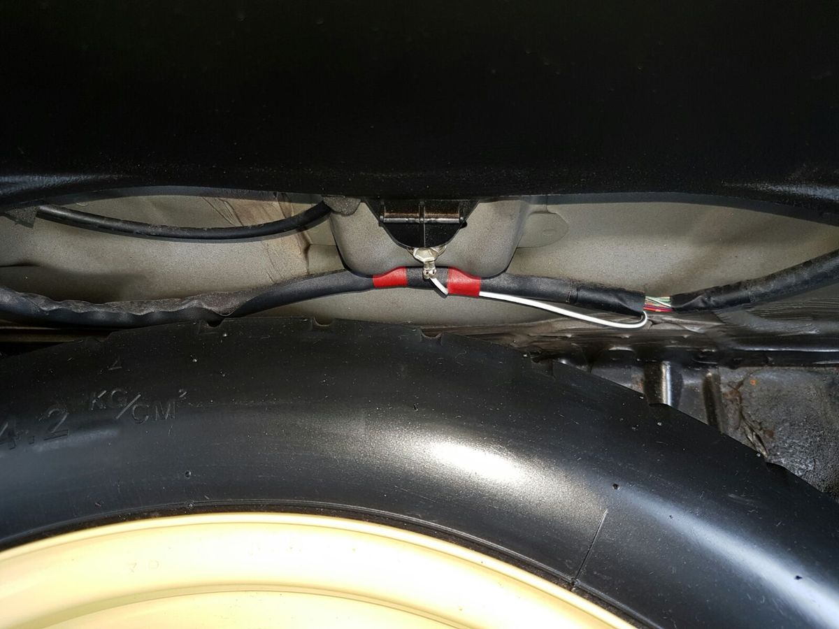

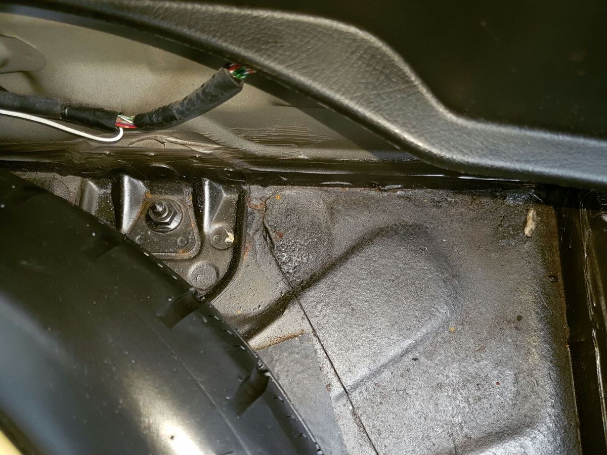

/fileadmin/media/Benutzer-Dateien/MajorJumby15/forenuploads/20160905-WhatsApp%20Image%202016-09-05%20at%2010.52.10.jpeg
/fileadmin/media/Benutzer-Dateien/MajorJumby15/forenuploads/20160905-WhatsApp%20Image%202016-09-05%20at%2010.52.09.jpeg und nochmal die Innenseite vom Kofferraum mit Blickrichtung Heck

Das an der Tür sieht für mich fast normal aus, an der Rückleuchte links sieht man es ziemlich deutlich. Nach einem eventuellen Unfallschaden passen die meist ziemlich schlecht. Auf Arnes Ausschnitt sieht man, wie die Leuchte links (zur Fahrzeugaußenseite hin) nach unten "hängt" und der Spalt breiter wird.
Hier sieht man es auch deutlich:
/fileadmin/media/Benutzer-Dateien/ANKRacing/forenuploads/20160905-Unbenannt.jpg
Normal stehen die Leuchten nicht über den Heckdeckel über. Auch hier sieht man, wie es zur Fahrzeugaußenseite hin schlimmer wird.
: 05. 09. 2016 [10:04]

Nimm mal das reserverad heraus und schau dir die Streben in der Mulde an. Die sind bestimmt auch gestaucht. Hab die selbe Kacke auch hinter mir.
