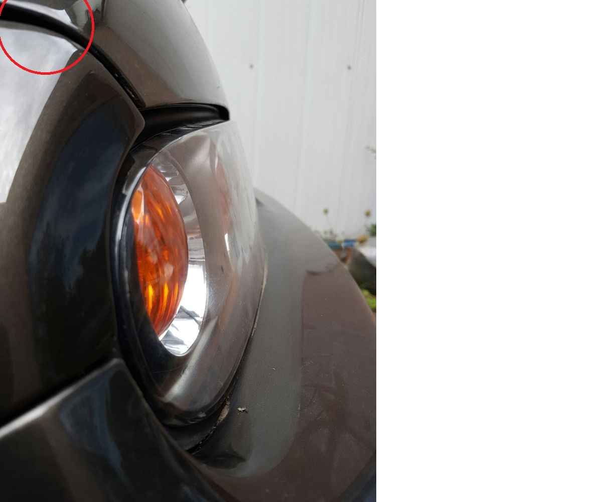

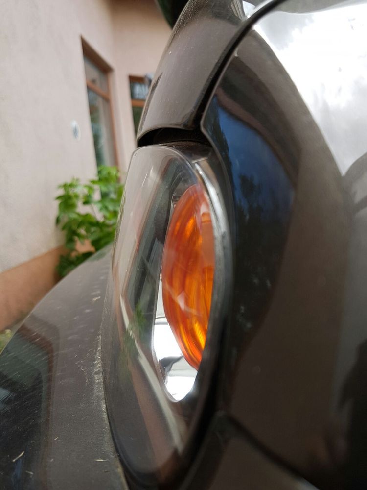

so ich hab jetzt nochmal fotos angefragt. Sieht für mich nach einstellungssache am Kofferraum aus. Tatsächlich dort das Spaltmaß am linken Scheinwerfer viel zu hoch allerdings kriegt man das denke ich durch Justierung des Kofferraumdeckels gut hin. Ich denke ich werde hier zuschlagen und sie am Samstag dann abholen. Falls jemand noch was gravierendes findet so möge er sprechen oder für immer schweigen grin.pnggrin.pnggrin.pnggrin.pnggrin.png nein spaß. Ihr könnt ruhig immer was sagen./fileadmin/media/Benutzer-Dateien/MajorJumby15/forenuploads/20160905-WhatsApp%20Image%202016-09-05%20at%2012.54.20.jpeg/fileadmin/media/Benutzer-Dateien/MajorJumby15/forenuploads/20160905-WhatsApp%20Image%202016-09-05%20at%2012.54.19.jpeg/fileadmin/media/Benutzer-Dateien/MajorJumby15/forenuploads/20160905-WhatsApp%20Image%202016-09-05%20at%2012.54.21%20%281%29.jpeg/fileadmin/media/Benutzer-Dateien/MajorJumby15/forenuploads/20160905-WhatsApp%20Image%202016-09-05%20at%2012.54.21.jpeg

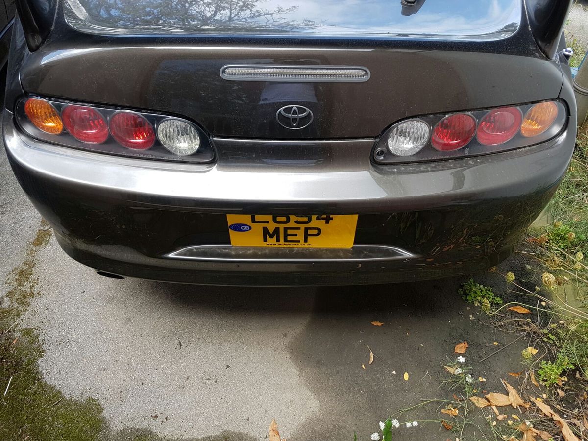

/fileadmin/media/Benutzer-Dateien/ANKRacing/forenuploads/20160905-Unbenannt3.jpg/fileadmin/media/Benutzer-Dateien/ANKRacing/forenuploads/20160905-Unbenannt2.jpg
Erklär mir mal, wie du da noch die Heckklappe einstellen willst....Die Klappe sitzt gerade, schau dir die mittige Kante unter dem Toyota-Logo an.
Sieht aufjedenfall nicht gut aus.
Da die Auflagegummis links und rechts in der Wasserablaufrinne mit der Zeit weich und Spröde werden und man die Schrauben nur schwer raus bekommt, legt man unter der Kunststoffstütze an der Heckklappe eine Unterlegscheibe. Dadurch kann man Anpressdruck der Heckklappe wieder Herstellen.
Weil, wenn der Anpressdruck nicht mehr stimmt fängt die Heckklappe an zu Quietschen und zu Klappern.
In diesem Fall hier wurde aber die Seitenwand nicht richtig eingepasst.

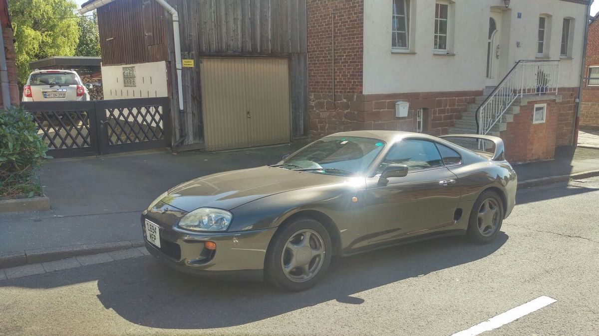

/fileadmin/media/Benutzer-Dateien/MajorJumby15/forenuploads/20160911-WhatsApp%20Image%202016-09-11%20at%2018.24.33%20%281%29.jpeg/fileadmin/media/Benutzer-Dateien/MajorJumby15/forenuploads/20160911-WhatsApp%20Image%202016-09-11%20at%2018.24.33.jpeg/fileadmin/media/Benutzer-Dateien/MajorJumby15/forenuploads/20160911-WhatsApp%20Image%202016-09-11%20at%2019.02.02.jpeg
