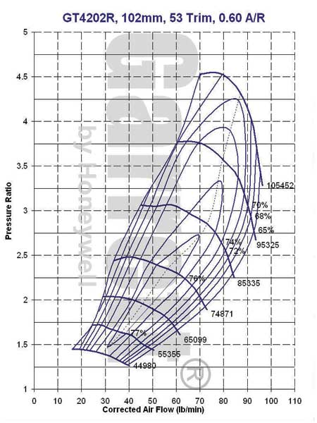

Kompressorseitig ist der T74 mit dem Gt4202r vergleichbar!
@Wowka... habe die Map(bild) evtl. kann man damit was anfangen????

@ fremdfabrikat
Mit diesem Verdichterkennfeld ist laut Garrett eine max. Leistung von ca. 1000HP (Precision gibt 1050HP an) möglich. Diese wirst du auch erreichen können. Da du das kleinste von Precision angebotene Abgasgehäuse hast, musst du halt mehr Druck fahren, die Turbinendrehzahl wird höher sein als bei einem größeren Gehäuse, dadurch auch höhere Belastung für den ganzen Lader.
Nur noch durch Ausprobieren die passende Wastegategröße herausfinden und schon hast du ein Setup mit frühem Druckaufbau und guter Endleistung.
