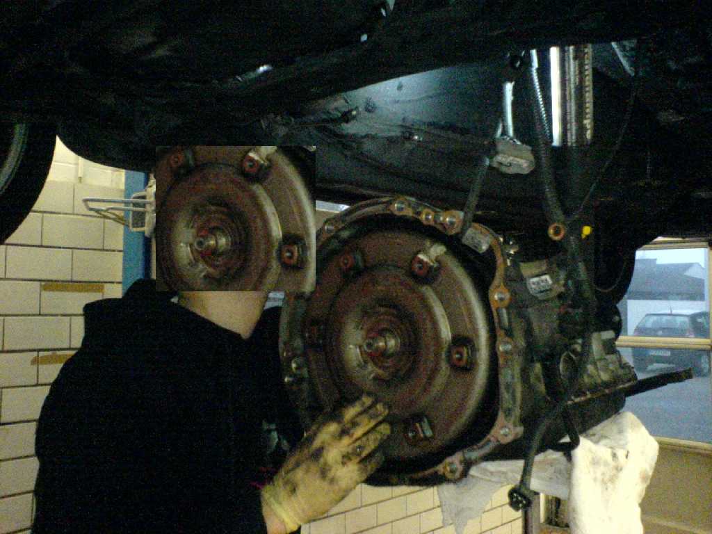

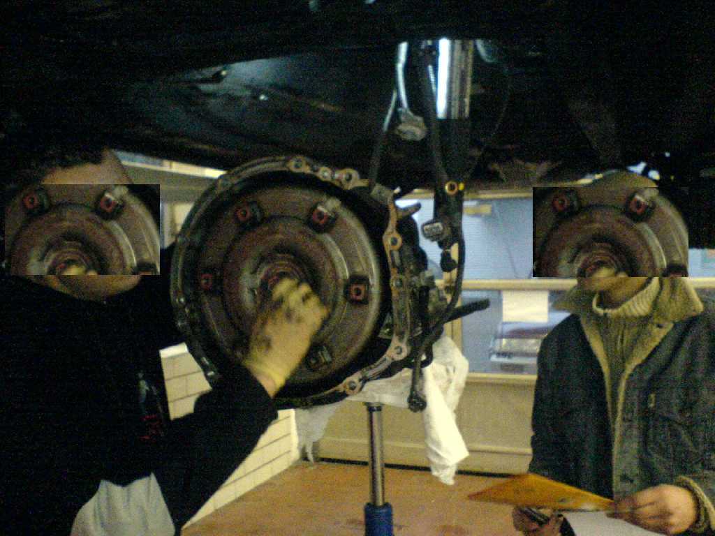

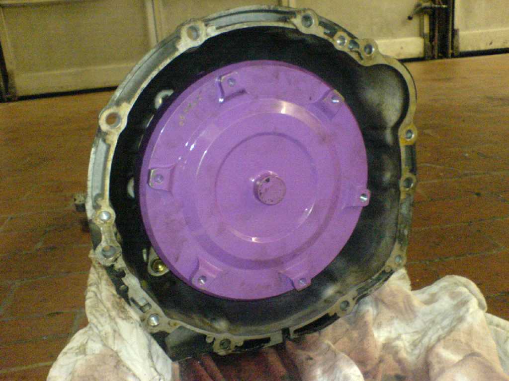

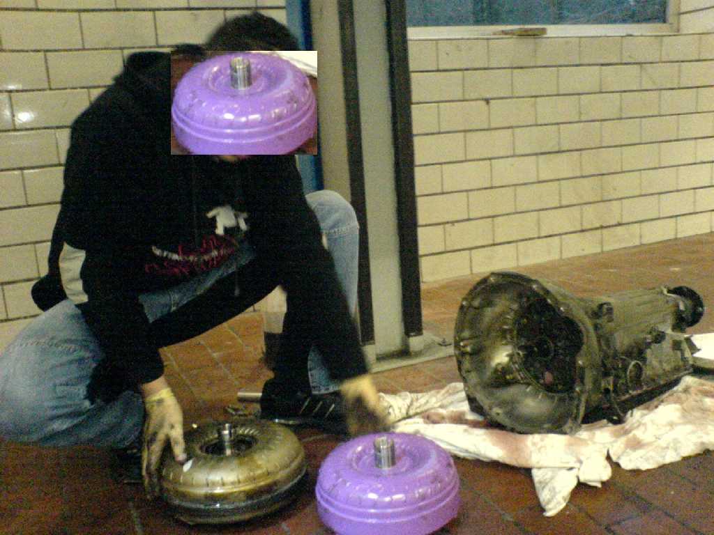

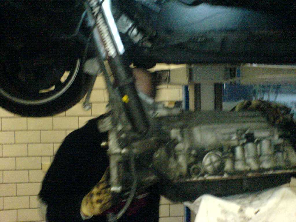

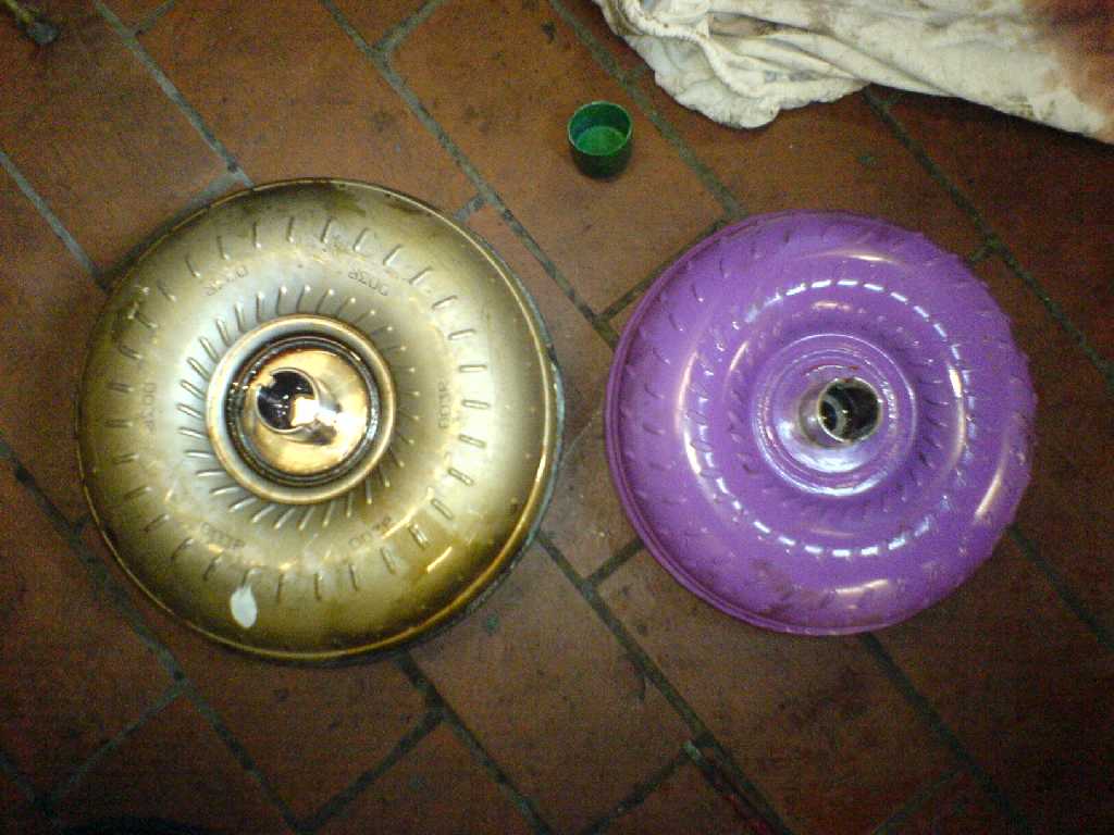

Gestern haben wir den Wandler eingebaut mit alles drum und dran 4 Std.
Heute G-ölkühler und M-ölkühler eingebaut das hat 5 Std gedauert. Es hat nicht von anfang an so geklapt wie wir es wolten aber dan gings..
Gerade die erste probefahrt gemacht, Ich kann nur sagen es ist richtig Geill !!! Hat sich auf jeden fall geloht B.png
Fottos habe ich leider nur ein paar mit dem Handy gemacht.
Kann die mal morgen laden wenn es irgendeiner interessiert wie das ungäfehr ausschaut..
So jetz gehe ich mal langsam duschen grin.png Ich stinke richtig nach Getriebeöl B.png

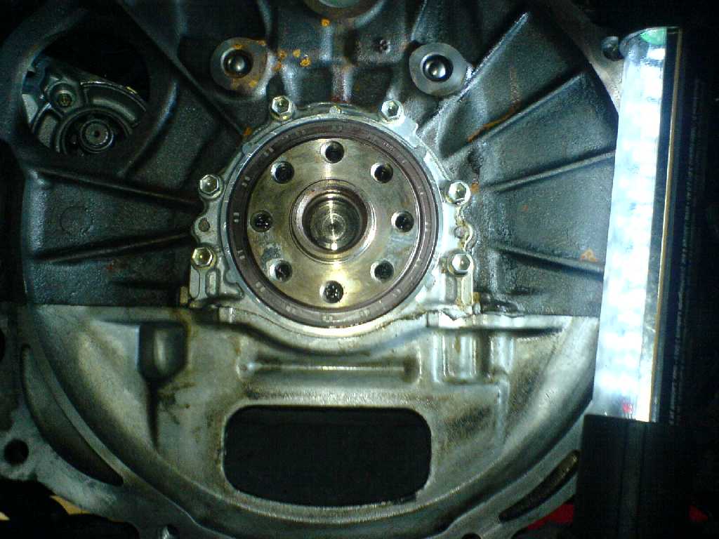

Die bilder sind leider nicht so gut geworden. Sind mit Handy gemacht..
Ach ja KW Semering haben wir auch gleich neu gemacht...
