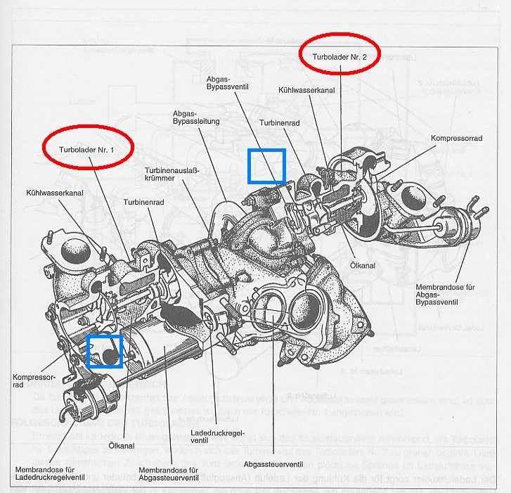

also nochmal, ich hab mir das mal genau angeschaut und habe Folgendes festgestellt:
VSV Stecker sind die Blauen oder??
der Andi hat ja geschrieben das man von Turbo 2. das VSV auf Turbo 1. stecken soll aber das Kabel des VSV von Turbo 2. ist doch zu kurz..... genau andersrum würde es gehen!! da würde das Kabel von VSV des Turbo 1. zum VSV von Turbo 2. reichen!
oder hat der Andi die Turbos verwechselt ??
hier mal ein Bild:
http://www.coupe-parts.de/Turbo.VSV.jpg
2. Frage:
was mach ich dan mit den losen Stecker das VSV von Turbo 1. bzw. 2 ??? einfach hängen lassen? wenn ja meldes das STG keinen fehler an ??
mfg, Milad
: 17. 05. 2007 [15:23]
Andi
: 2121
Das Kabel muß verlängert werden. Den oberen VSV Stecker brauchst du dann nicht mehr, also einfach hängen lassen. Es wird auch kein Fehler erkannt. Stecker vom Turbolader NR.1 abziehen und auf das obere VSV an Turbolader NR.2 raufstecken. Ist etwas verwirrend da ja damit doch der Ladedruck vom ersten Turbolader geregelt wird. Der überschüssige Ladedruck vom ersten Lader wird zur Vorbeschleunigung des zweiten Laders benutzt und das Ventil sitzt sogesehen halt am zweiten Lader.

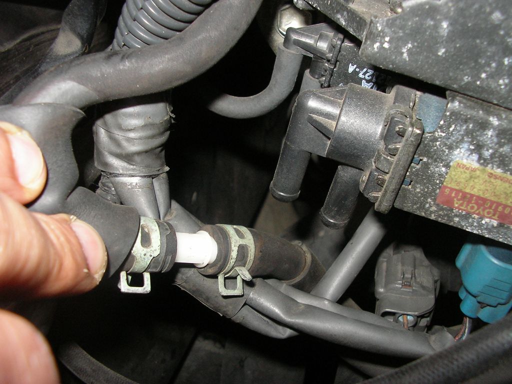

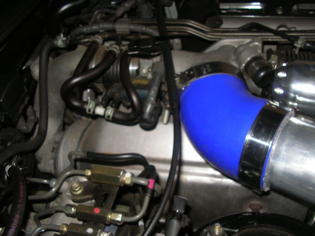

Hi Leute ! Bei mir hat SKN damals die Schläuche von VSV 1 und VSV 2 einfach abgezogen und jeweils kleines Röhrchen zwischen gesteckt. Kann mir bitte jemanden sagen warum die das damals gemacht haben ? Ich meine vorne ok, um vielleicht den LD zu erhöhen. Aber warum hinten wo der VSV vom zweiten Turbo ist ? Siehe Bilder.
