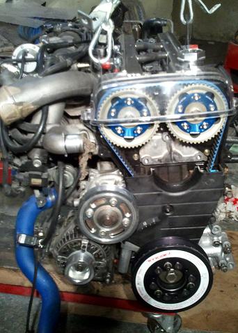

hab heute meine neue Ölpumpe installiert sowie auch die Greddy Cams, Zahrimen, Spannrolle etc... bis auf den Ati Pulley ging alles supi, nur dieser ist richtig sturr hab schon einiges probiert mit der Schraube, Holzstück+Hammer und auch den Ati Adapter mit Schleifpapier geschliffen und trotzdesen schaff ich die letzten 5-6mm nicht... wie habt ihr das gemacht?

Hab das Adapter Teil beim Motorbauer heute abgeben und es nach Kurbelwellenmaß auffräsen lassen(0.07mm)... ergebnis siehe Bild icon_wink.gif

Wenn du es schon ohne anpassen drauf hast würde ich die Abdeckung unten abschneiden oder den Kurbelwellenloch versuchen etwas su vergrößern für einen ZRwechsel... den der Adapter soll fast nicht mehr zum runternehmen sein wenn man die mit der aufwärmmethode draufgemacht hat!
Ich will ja auch später mein Motor komplett Umbauen, sprich Blockbearbeitung etc... und wenn die dann nicht mehr runter geht hat man nur probleme damit... alle bekannten Sf.com user samt dem Admin raten es den Adapter bei einem Motorbauer oder Schlosser auf die genaue KW maß berabeiten zulassen.
