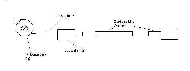

Es ging mir ja lediglich darum was ich noch brauche. Ich denke mit Drücken etc. muss jeder selber seine Erfahrungen machen.
Hab mal ein Bild gemalt :p
Ist das alles? Gibt es so ein Verbindungsstück? Oder muss ich das selber schweißen?
Das mit dem 200 Zellen Kat hat mit jemand von RHD Speedmaster gesagt.
Grüße
Geile Zeichnung, passt soweit haveaniceday.png Wobei downpipe - midpipe (hier wird der Kat eingeschweisst) getrennt sind.
Ich brauch also nur eine DP nicht 2? Manche haben für die Supra ja noch eine kleine.

Das System beim Supra ist in 4 Abschnitte aufgeteilt je nachdem was bei dir schon ersetzt wurde musst du DP - MP - Cat back(1 oder 2 Teile) verbauen
Die DP fängt bei den Steuerklappen hintern Turbo an die MP ist das "S" Stück gleich daran und dann kommt die Blitz.
Es gibt aber einige DPs die das erste kleine Stück und das "S" Stück zusammen ersetzen die werden dann Teils als DP bezeichnet obwohls eigentlich DP und MP ist. B.png

Meinste die Downpipes für das S und das kleine Stück? Da fällt mir auf anhieb nur die bei underground racing oder wie die heißen ein.
