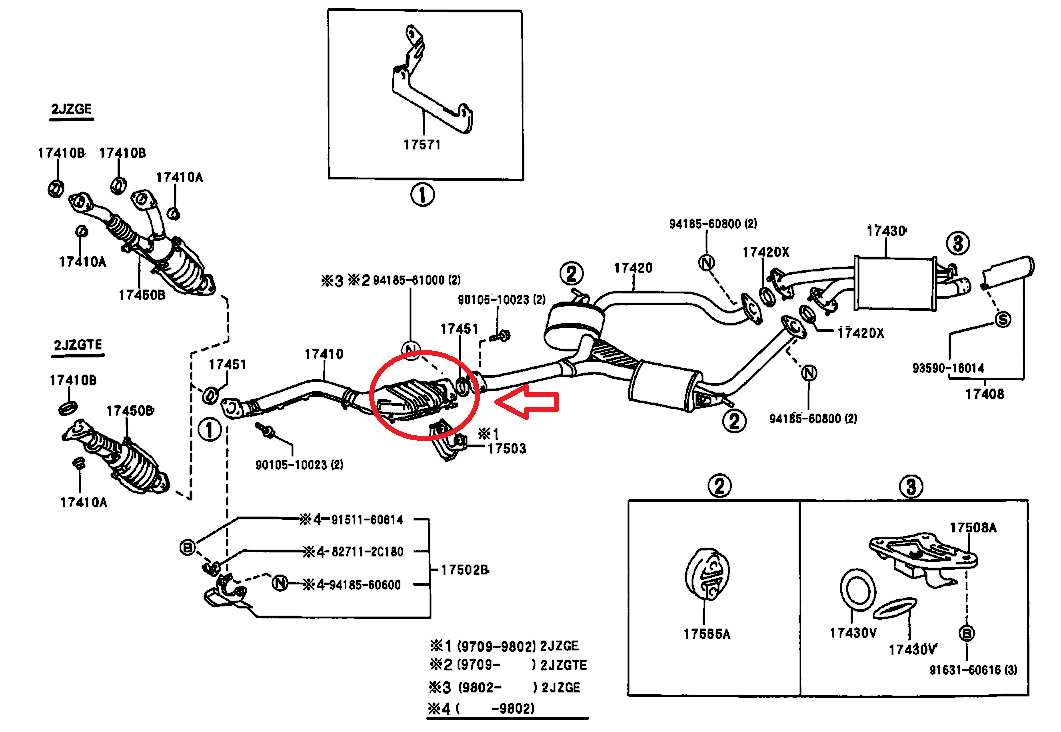

Wie sie passt Plug & Play?!
Ehrlich? Das wär ja mal fett..
Aber wie kommts dann mit den 70mm und 80mm?
Warum gibts dann zwei Varianten zu kaufen?
Dann check ich das mal ab mit dem 2ten Kat, ob der so noch dran ist, da mal nen anderer Endtopf bzw. Auspuffanlage vom Vorbesitzer verbaut war.
Danke schonmal für die Hilfe!
P.S: Das was auf dem Bild eingekreist ist, das ist der 2te Kat richtig?
: 12. 04. 2012 [19:24]
S.P.S
: 18.08.2005
: 745
Richtig das ist der zweite Kat...hat einen normalen 2 Loch Flansch dran, wie ihn auch die NürSpec hat.
Wenn du den 2ten Kat nicht mehr drin hast hast du halt ne leere Midpipe drin....sollte vom Anbau her keinen Unterschied machen.
