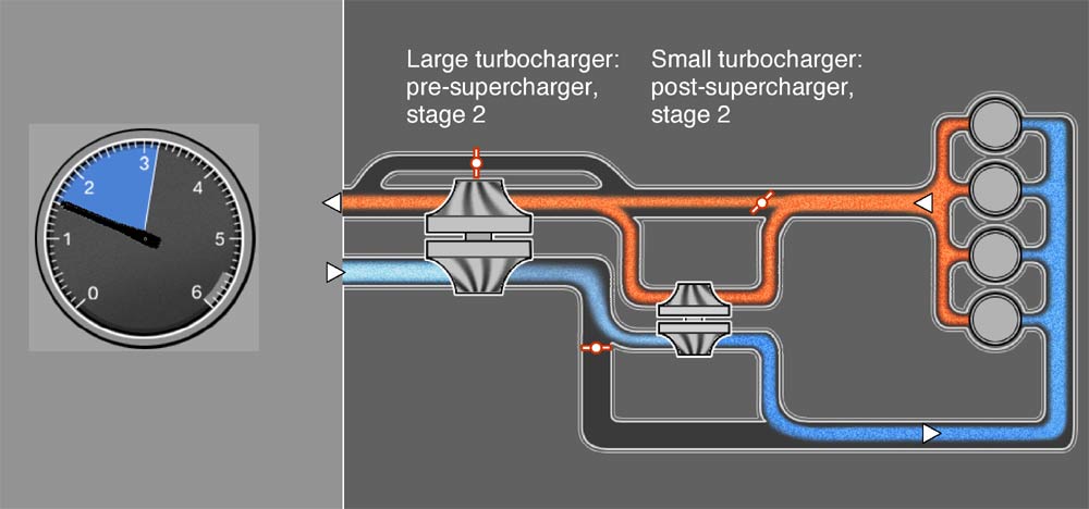

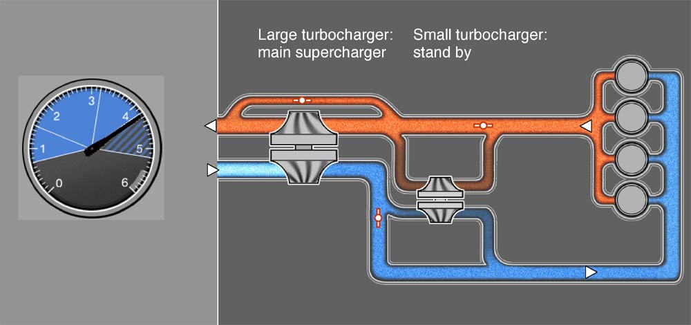

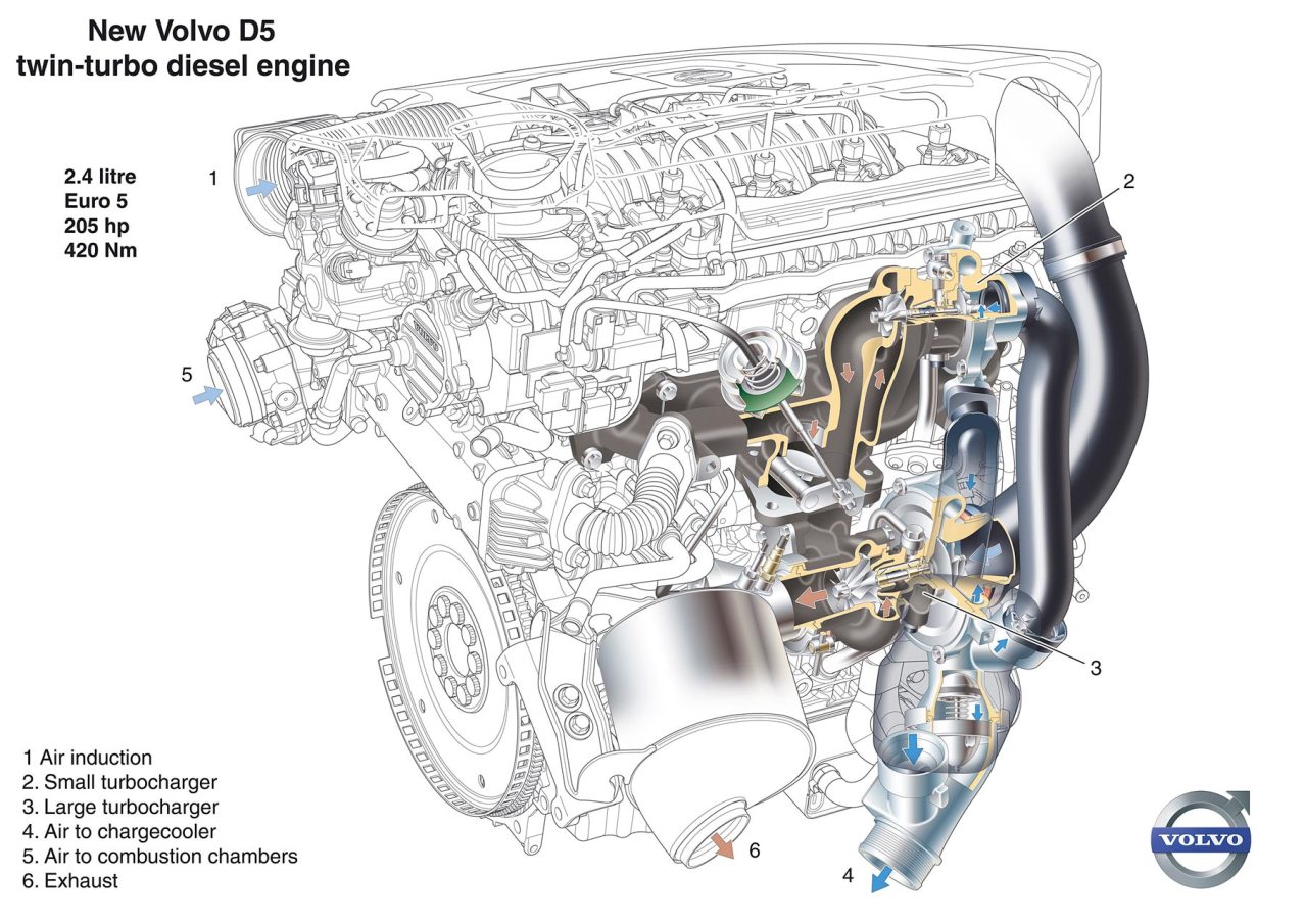

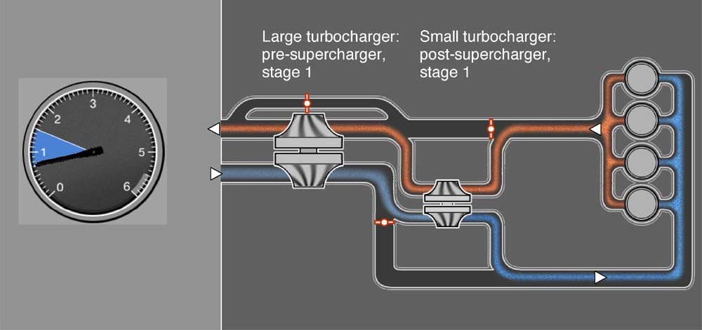

Hi,
lies dir das vlt. mal durch: www.3k-warner.de/service/default.de.aspx?doctype=12
Die Schwierigkeit ist, eine kleine Verdichterseite (Hochdruckturbine) so zu wählen, dass sie mit dem hohen Massenstrom des großen Laders (Niederdruckturbine) arbeiten kann. Und die Größe der Abgasseite des kleinen Laders ist so zu wählen, dass die große Turbine ausreichend früh angetrieben wird.
Wobei ein Teil des Gesamtabgases bei Erreichen eines gewissen Ladedrucks an der kleinen Turbine vorbeigeleitet wird.
Such mal was zum Aufladesystem des BMW 335D, dieses kann komplett gesteuert werden.
Das System, das Boostlogic anbietet, wird nur an der Abgasseite durch zwei Bypassventile gesteuert.
Die angehängten Bilder sind vom BMW Aufladesystem, dieses wurde auch non BorgWarner entwickelt.
Der neue D5 Motor von Volvo fährt auch mit einem ähnlichen System von BorgWarner
