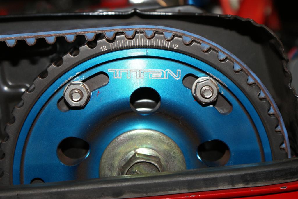

Die Titan cam gears habe ich auch :rolleyes: doch finde ich sie nicht so toll,sind mit zoll Schrauben ausgestattet und die sind auch noch recht Kleinn in love.png ca.5mm.

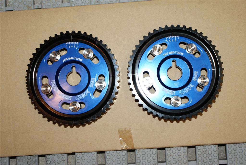

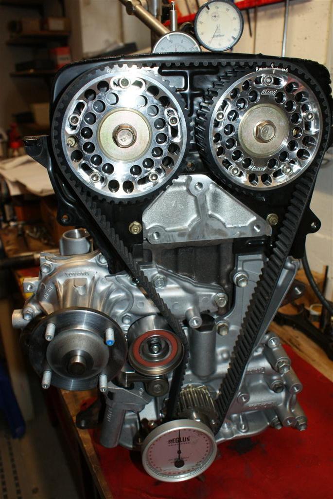

die Unortodox habe ich erst vor kurzem verbaut sind auch sehr gut metrische schrauben 5XM6 B.png

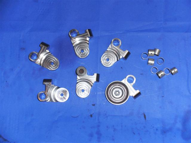

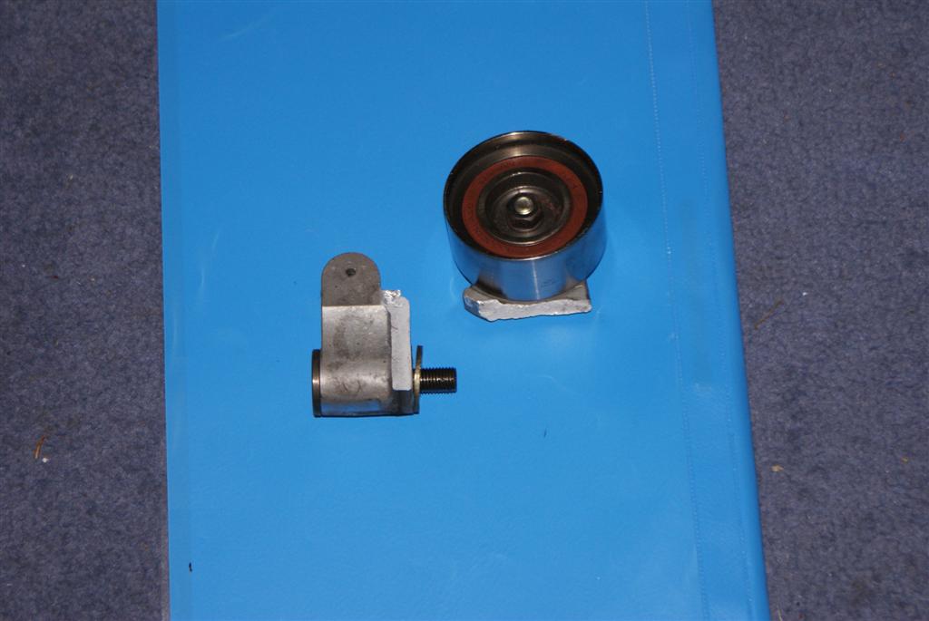

auf Bild eins Cam gears Unortodox auf den anderen Bildern siehst du den Original Zahnriemenspanner und ich sehe es genauso wie Andy und Tomi den Original Spannarm machen
Bild 1 meine gefrästen Spanner mit gleitbüchsen, Bild zwei und drei Titan und OBX Cam gears
ach ja beim Titan Rad ist mir mal ne Sch..s zoll Schraube gebrochen in love.png
Jan hier noch ein Bild der OBX Pulleys,sind Top verarbeitet und der Preis ist auch gut B.png
